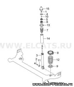

Разговор тут не о стойке, а об АМОРТИЗАТОРЕ! Стойка - это у вас спереди! а сзади - балка, пружина и амортизатор.
Но если разговор об нем пошел - то стучать он не будет НЕЗАМЕТНО для всего остального - неисправный амортизатор даст вам дикую болтанку по дороге при каждой ямке, "переставке" и т.п. если такого нет - неисправен комплект верхнего крепления амортизатора (см рис. от цифры 7 до цифры 1 вверх) или рез. втулка внизу амортизатора. И также есть вероятность пробоя сайлентблока балки

stepa - Казань 19 | 14:42 | Вторник, 09 Сентября 2008
Quote (Gygo)
Народ, не путайтесь!
Правильно поправил, разговор об АМОРТИЗАТОРАХ.
Но у меня стучал и очень-очень заметно. Болтанки не было, и когда я его снял - по ощущениям он 100% рабочий, не вытекший.
Кроме самого аммортизатора я там ничего не менял, ни резинки, ни втулки. Стука больше нету. Перед заменой я его и подтягивал и сверху и снизу - толку не было никакого.
