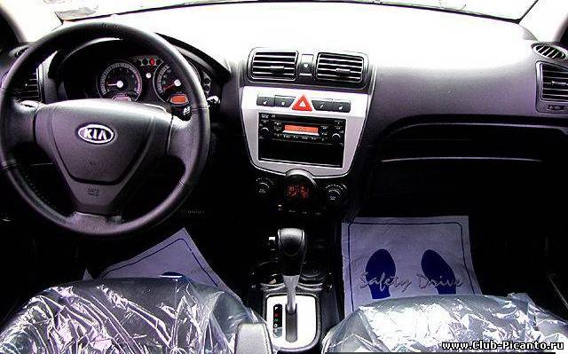

Quote (ZoranSDG)
А разве в Пикантах есть климат-контроль? Насколько я знаю только кондиционеры ставили. Да и то не во всех комплектациях.
Да, были. Вот фото машины 2008 года. Я ее уже выкладывал несколько лет назад 033 Прошу прощение за качество, но все-же видно, что не просто кондер.
Прикрепления: 4722885.jpg (103.1 Kb)
ZoranSDG - Пермь 18 | 15:19 | Воскресенье, 05 Февраля 2012
Останий, это не климат-контроль а, как оно обозвано в партс-каталоге, полностью автоматический кондиционер (FULL AUTO A/CON) 001
p/n 9725007601EQ или 9725007601AMA (в зависимости еще от нескольких опций)
В инструкции это обозвано "АВТОМАТИЧЕСКАЯ СИСТЕМА УПРАВЛЕНИЯ МИКРОКЛИМАТОМ" - стр. 4-73
P.S. Подозревать корейцев том что они поставят на малолитражку А-класса полноценную климат-систему все же не стоит 001

ZoranSDG, скажи мне, если есть возможность установить нужную температуру, которую система автоматически поддерживает, меняя при необходимости направление потоков воздуха, и его скорость.... Это по твоему не однозонная полноценная климатическая установка?
Quote (ZoranSDG)
А почему бы им этого не делать, китайцы ведь ставят, в том числе и на А-класс, причем даже с раздельным климат-контролем 038
А-класс не престижен лишь у нас в стране, поскольку большая часть ютящихся в 15 сотках у себя на дачах и в 50-60 кв.метрах на семью квартирах россиян считает, что чем больше машина-тем круче. На самом деле все совершенно иначе в нормальном мире. 001

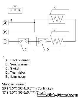

Lebom - Томск 28 | 16:49 | Вторник, 07 Февраля 2012
Попогрейка собрана по такой схемке
Прикрепления: 4691092.jpg (13.4 Kb)
621 - Замкадье 29 | 19:00 | Вторник, 07 Февраля 2012
Quote (Ланочка)
Lebom Томск
А блок 1 2 3 находится на панели приборов? У меня одна кнопка с единственным положением.
Lebom - Томск 30 | 13:11 | Среда, 08 Февраля 2012
621,
Quote (621)
А блок 1 2 3
Это разъемчик попогреики
