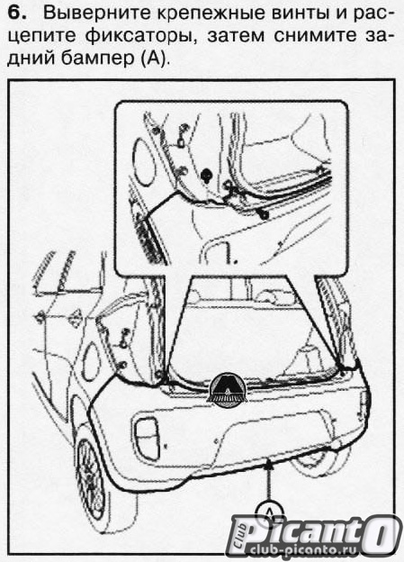

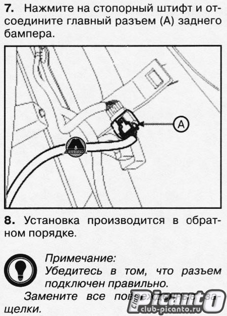

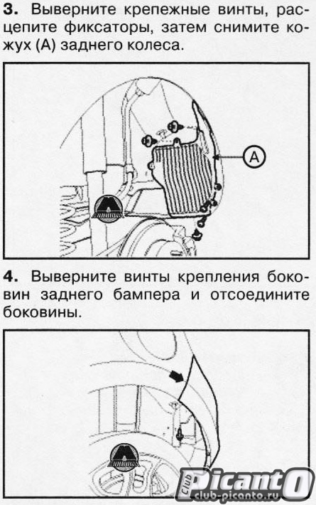

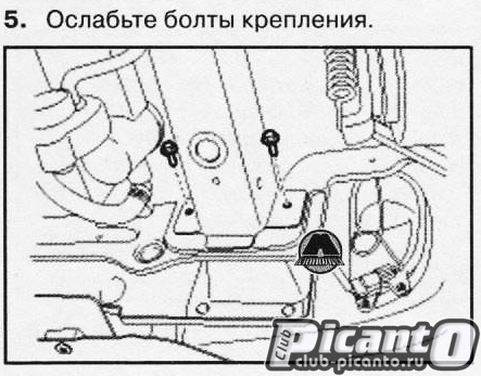

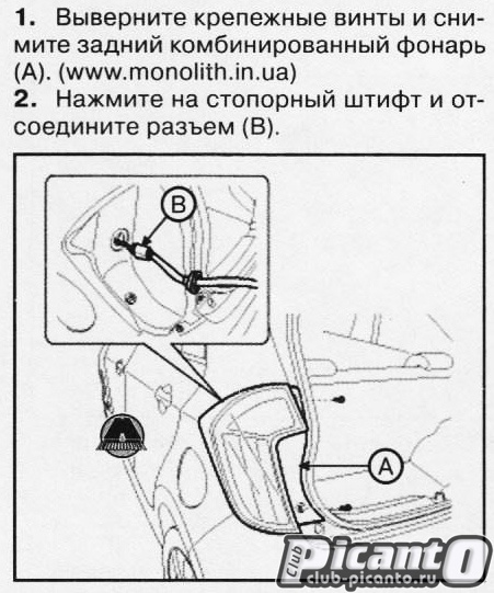

Oleg - Йошкар-Ола 23 | 17:19 | Суббота, 24 Мая 2014
RUS69, книга - "Руководство по ремонту Киа Пиканто с 2011 года выпуска" издательства "Монолит"(есть на у нас на форуме для скачивания, но только для пользователей, набравших не менее 100 сообщений).
Цитата RUS69 ()
но уж очень мелко,
Вот то же самое, но крупнее
Цитата RUS69 ()
Где какой болт, где какой пистон, ну и т.п и т.д.
Там нет ничего сложного. Следуй обозначенному порядку, и всё увидишь. Может быть только не сразу обнаружишь болты, обозначенные стрелками на рис. 4.
Главное - не торопись!
Цитата RUS69 ()
когда буду снимать бампер, всё с фоткаю или на камеру, и будет инструкция
Одноклубники однозначно будут благодарны.
Ну и добро пожаловать в наши стройные ряды! 130

wanton - Тайга Сплошная 29 | 17:13 | Воскресенье, 13 Июля 2025
Я не обнаружил. :( по рисунку вообще не понял какой кусок бампера нарисован. Это с нутри? С наружи? :-0
Хотя бы, подскажите это 4 пункт на какой минуте rus69 в своем видео это делает.
Кстати, он(как и я) не нашел болты в п.5. ещё одна загадка.
Здесь бы тоже подсказать...
Я похожее на рис.5 "балку"(?) видел внутри, но она там на заклёпках!
Спасибо за наводящие ответы...

RUS69 - Чебаркуль 30 | 20:52 | Среда, 16 Июля 2025
На 8.03, да эти шурупы сразу не найдёшь))
