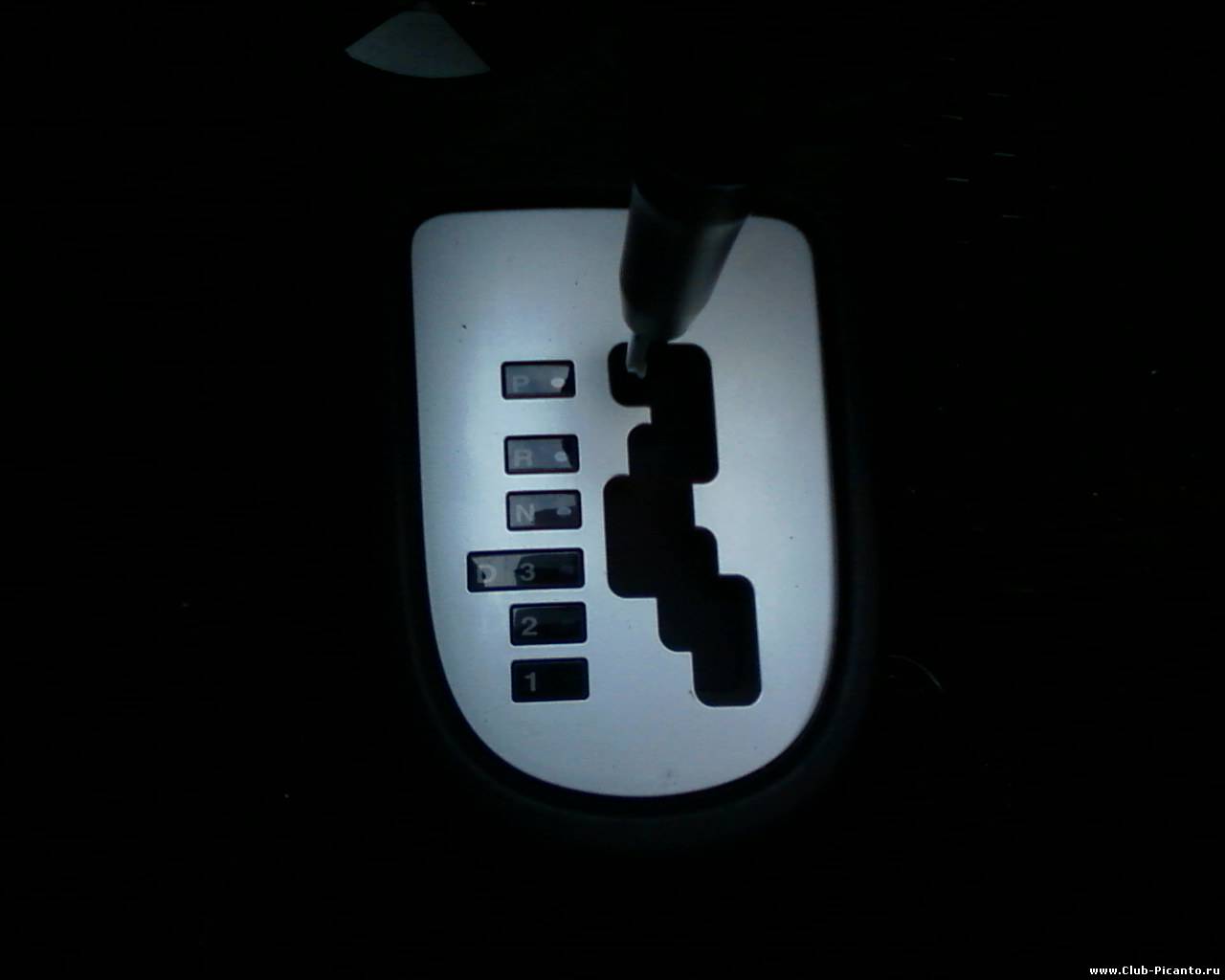

Sh-NMikhail - Сургут 52 | 20:40 | Пятница, 19 Марта 2010
Sh-NMikhail, На пиканте я такое видел лишь однажды на машинке привезенной из Кореи б/у под заказ. Не помню был ли там ручной режим,но рычаг точно ходил по кривой. Сделай фото и отпишись где брали машинку?
г.Сургут, АТТЦ "Север"
2009гв, KNABK513BAT886525
ЧТО ТАКОЕ? Дерганье при переключении P - R, D-N-R; при переключениях 3-2-1 нет толчка.
До подобного заболела моя предыдущая машинка Тойота спинтер, но та была уже реально загнана.
Что случалось за 1,5 месяца, по глупости моей:
-Езда прогрев лишь до падения оборотов с 1,5т до 1,0, при -38град.
-2 раза по 5 метров по мокрой каше на ручнике, - что ж ты не едешь-то... 014
-3 раза 4км на 140км/ч прям в пол разгонял, болеше не гнал, ментов боялся, машина просила, мне понравилось, не дизельный космический кораль, но и так хватает,- 65 лс при 970гк нормально.
Могло это быть причиной болезни?
-Уровень (по мануалу) в норме. Масло акппп чуть розоватого цвета, масло двиг. в норме,
-пробег 750 км.
Получается типа как между D - 3 переключаешься так обороты прыг на 1000.
Прикрепления: 1146049.jpg (67.0 Kb)
Останий - Новокузнецк 53 | 07:20 | Суббота, 20 Марта 2010
Sh-NMikhail, Как интересно! Я грешным делом думал,что трехскоростных автоматов уже не делают.У тебя и действительно О/Д по умолчанию отключен (у всех включен),словно машинке движение вне города не рекомендуется, интересно,что за коробка у тебя стоит?Я ничего не могу найти по этому поводу.
Sh-NMikhail - Сургут 54 | 10:23 | Суббота, 20 Марта 2010
А по ВИН можно пробить? Сказано было в салоне, что из финляндии пригнана.
Почему дергается при переключениях, указанных выше? Что за беда? Неужто конец коробке? Нулевое все.
когда на D двигаешься обороты скажем 2,5т, переключаешь вправо на селектор передач 3, так обороты 3,5 подскакивают, скорость практически сохраняется, то на D и 3 переключаясь, очень походе на O/D на тойоте.
Сам ищу инфо о коробке,- 0.

Останий - Новокузнецк 55 | 15:23 | Суббота, 20 Марта 2010
Sh-NMikhail, через Финляндию они все идут.
Добавлено (20 Март 2010, 15:21)
А сколько у тебя лошадок? Я нашел в продаже в Новосибирске машинку с такой-же коробкой как у тебя, но она с внутреннего рынка Кореи, не для европейскоко рынка и с двигателем в 55 лошадок.
А ты пробовал машину пробить по Вин-коду? Где-то у нас в статьях была ссылка
