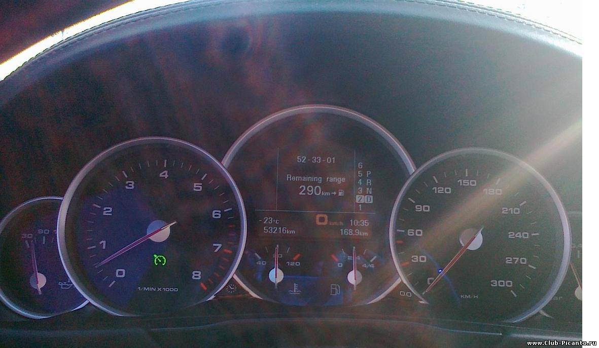

Обратите внимание на температуру масла! При температуре ОЖ 80 град, температура масла около 40. Масло прогревается в 2-3 раза дольше. Дальше начинаем думать о коробке, ее шестернях, шестернях главной передачи, смазке в ШРУСах и ступицах задних колес.

Павел@ - Москва 488 | 22:45 | Среда, 01 Февраля 2012
Quote (Балу)
Про масло в двигателе понятно,но про "шестернях главной передачи, смазке в ШРУСах и ступицах задних колес" не совсем ясно!Тема же про то,что не заводится ДВИГАТЕЛЬ!!!

Балу - Москва 491 | 23:30 | Среда, 01 Февраля 2012
Quote (Павел@)
Эта тема для новичков, наиболее часто просматриваемая. Вот причина того, почему фотография помещена здесь, а не в другом разделе.
Теперь о том, что не понятно. Если масло двигателя, в который опускаются шатуны, соединенные с раскаленными поршнями имеет такую температуру, при температуре ОЖ двигателя, почти достигающей температуры открытия термостата, то температура масла в коробке ЗНАЧИТЕЛЬНО ниже. Температура смазки ШРУСов и ступиц задних колес ступиц задних колес вообще равна температуре воздуха. И там, и там смазывающие свойства масла и смазки очень низкие, что при больших нагрузках в таких условиях может приводить к задирам и большомому износу деталей. Я об этом.

Все равно не ясно!Мы про зимний запуск(незапуск) двигателя говорим!При чем тут температура смазки ШРУСов и ступиц задних колес!Они в движении прогреваюся же!Насчет коробки ясно,в ней масло тоже густеет,коленвалу надо еще и первичный вал коробки прокрутить(подшипники) А если Вы про то ,что после запуска и прогрева двигателя,еще и коробку,шрусы и ступицы прогреть надо, на ходу,на малой скорости,то согласен в Вами на 200%
