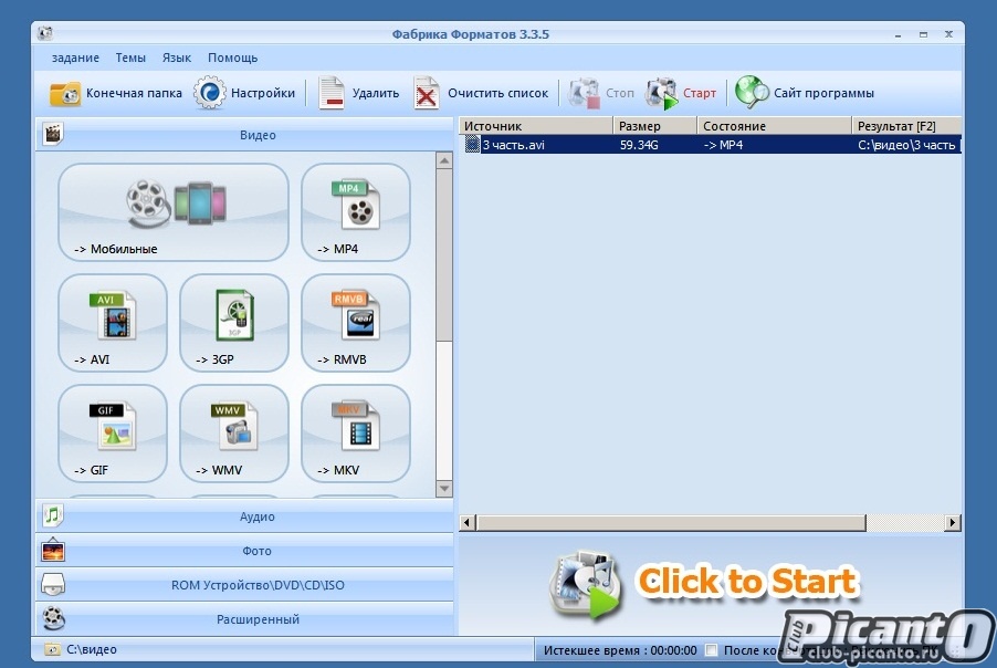

Короче  выходит так  . Сбрасываю  без сжатия  в avi . (если включать сжатие на лету - видео дергает) - получается  40 минут с кассеты - 70 гб  файла на диске . Потом  сжатие в Format Factory -  выходит с 70 гб AVI  ->  1.6 гб mp4   звук и видео идут нормально .
Так что  сброшу 3-мя часовыми кусками - сожму , а потом соединю в один файл . такой процесс )))

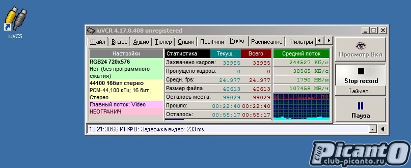

Leon - СКФО 165 | 22:39 | Среда, 11 Марта 2015
Вобщем для захвата видио с VNS выбрал iuVCR  - программа легкая - все видит - необходимые настройки есть
Сбрасываю видео без сжатия  - иначе  тормозит все  - компик  довольно старый ))

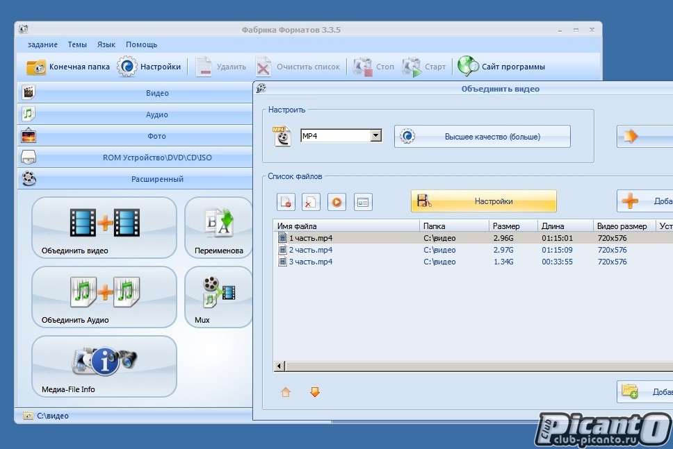

часовый кусок  выходит в 130 гб  - далее  в проге Format  Factory  пережимаю в MP4  выходит   3 гб
программа  , кстати  бесплатная .
Там же все 3 куска  можно и слить .

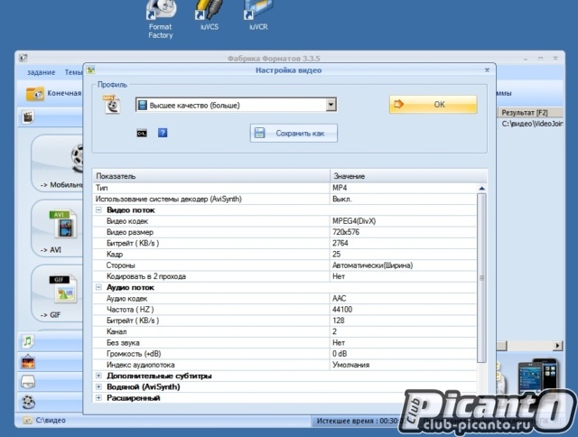

Кста , при захвате  битрейт  выходит  до 9000 , а при слиянии предлагает  2700 - тогда видео   похуже .
Я вручную выставил тогда  10 000 .
Ожидаю  выход около 6-7 гб - как раз на двухслойный диск  записать можно.
