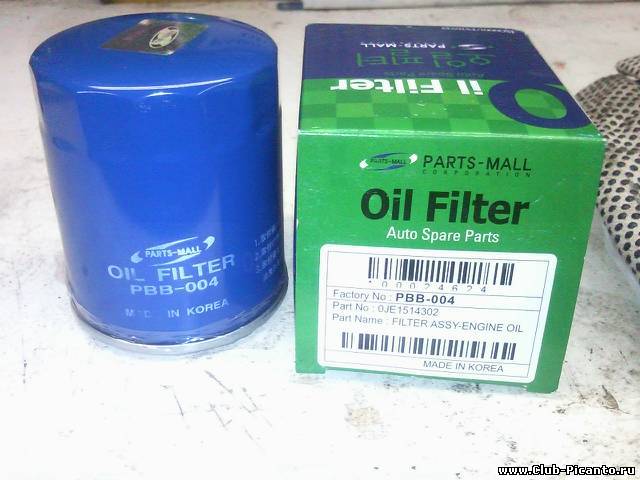

Алёна450 - Нефтеюганск 122 | 19:30 | Суббота, 14 Января 2012
Вот такую марку выбираю;
Прикрепления: 4871710.jpg (40.4 Kb)

vagins73 - Ульяновск 127 | 15:32 | Вторник, 24 Января 2012
Привет всем! Докладываю! Фильтр купил фирмы FILTRON поменял все отлично ни каких масленых капель!
