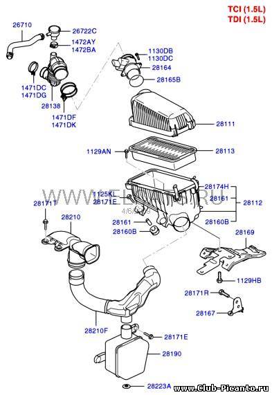

Это может и так, но у гетца не над двигателем... деталь 28190.
Прикрепления: 6743166.jpeg (34.9 Kb)

Да ну етитская сила, неужели это просто пластиковый бред?! Не верю. Ведь на любую деталь в авто уходят большие затраты на разработку, а тут на тебе...тупо просто для красоты? Если верить физике, то он от высокочастотных колебаний, но это просто бред, откуда им взяться?
