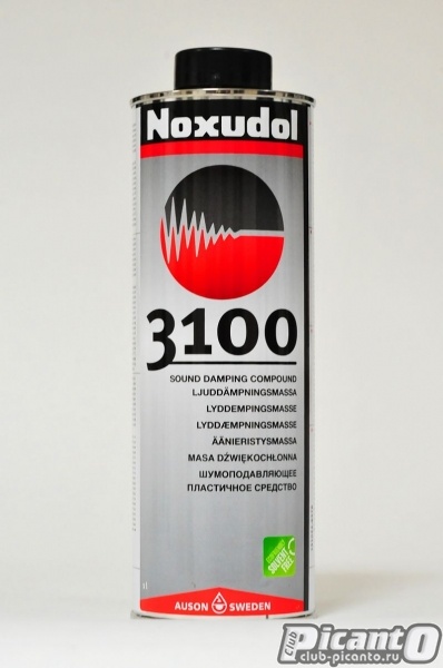

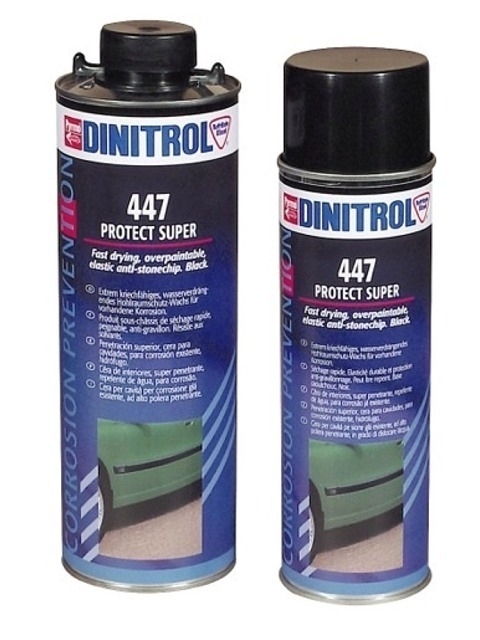

Если дело только в резонансной частоте, то можно снять шкив, и обработать нерабочие поверхности какой-нибудь жидкой резиной типа динитрола, ноксудола и т.п. Поможет обязательно.
Прикрепления: 2296489.jpg (55.2 Kb) · 7144635.jpg (148.6 Kb)
