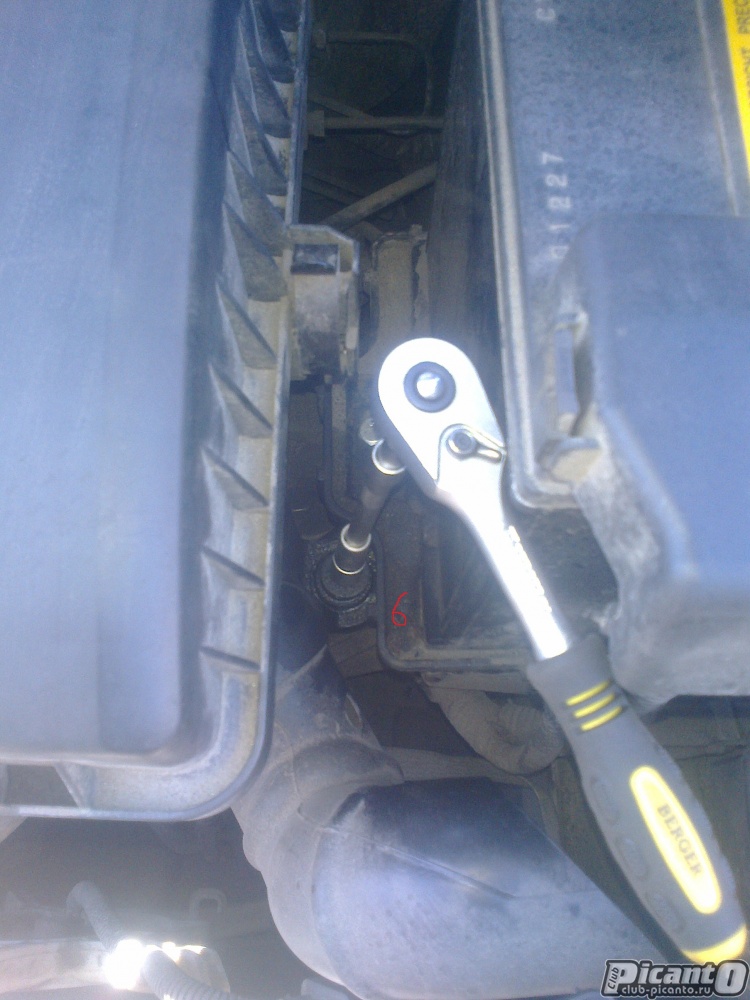

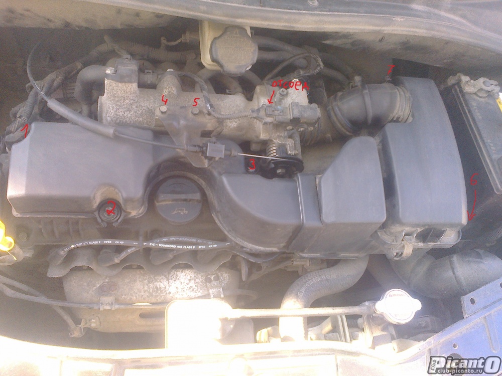

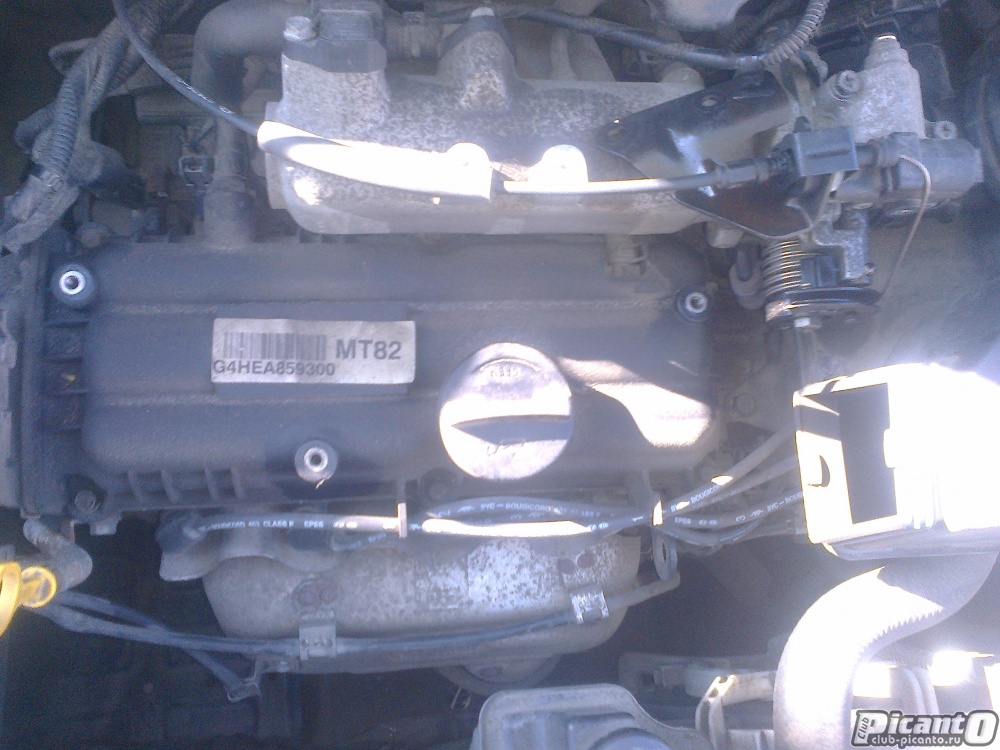

Небольшой фотоотчет как я поменял провода за 20 минут.
Понадобится головка на 10 с трещеткой и удлинителем, крестовая отвертка.
Сперва откручиваем болты с 1 по 5
Убираем тросик наверх на дроссельную заслонку и отсоединяем левый воздуховод
Должно получится вот так

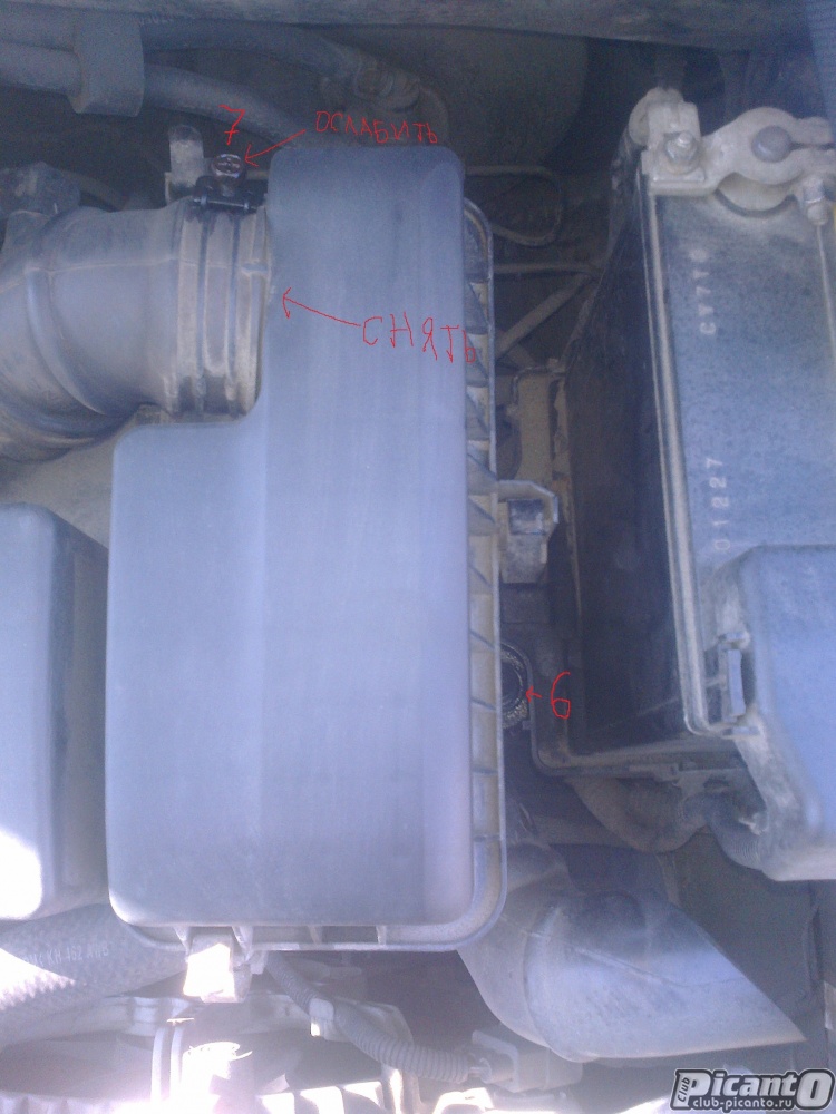

Откручиваем болт под номером 6 и ослабить винт номер 7
Для болта номер 6 нужен удлинитель
Прикрепления: 9393633.jpg (71.2 Kb) · 8972476.jpg (75.6 Kb) · 4804771.jpg (72.5 Kb) · 1604934.jpg (54.4 Kb) · 8574377.jpg (55.1 Kb)

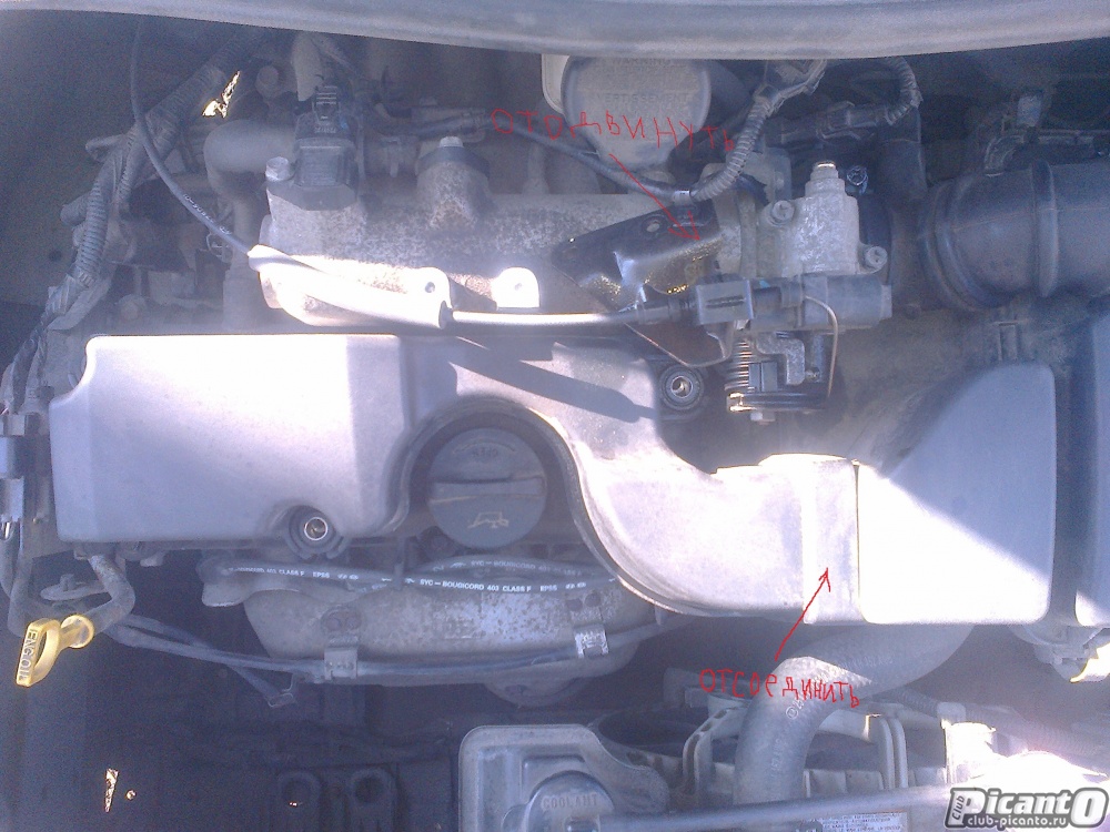

slava-zebra - Питер 57 | 20:38 | Воскресенье, 01 Мая 2016
Модератор

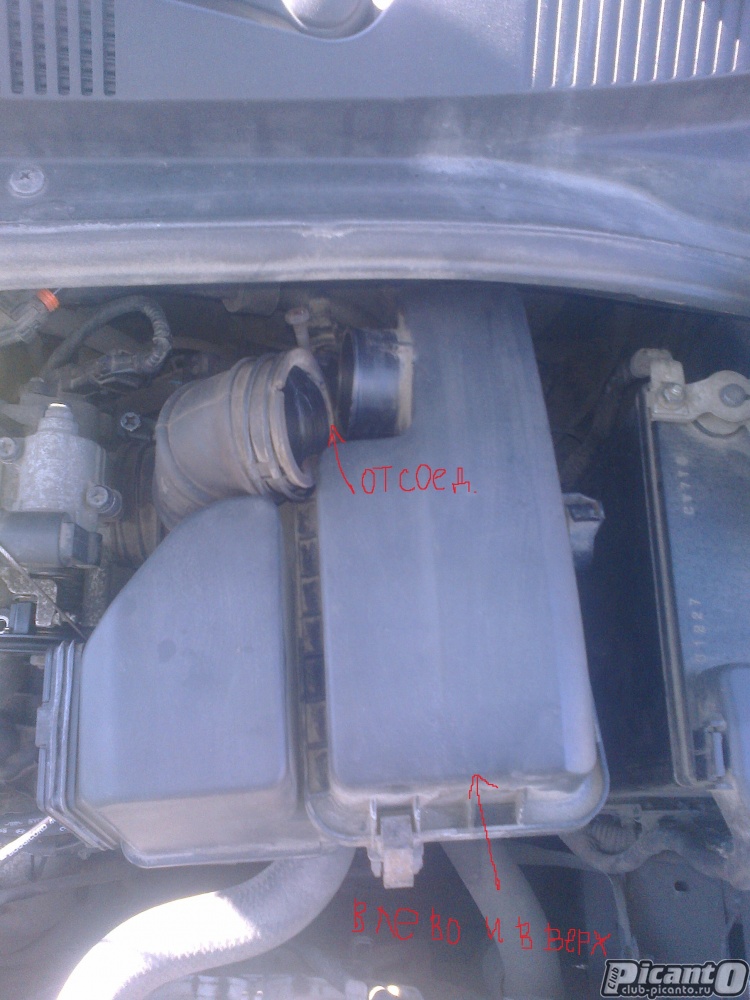

Отсоединяем трубу, воздуховод смещаем в лево и в верх

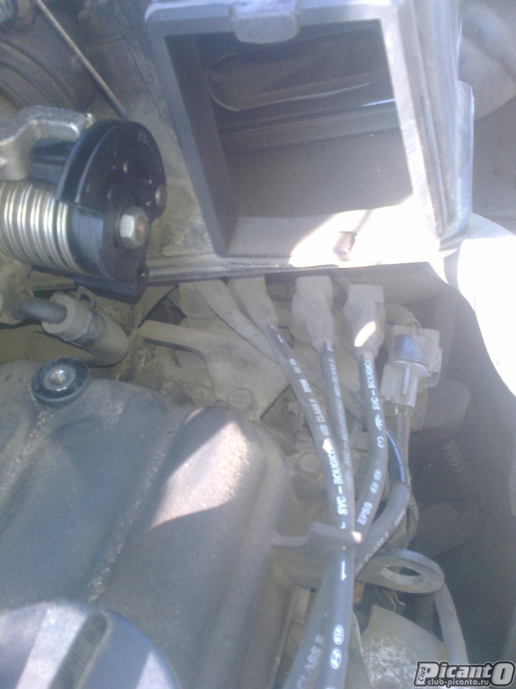

Теперь видим катушку зажигания

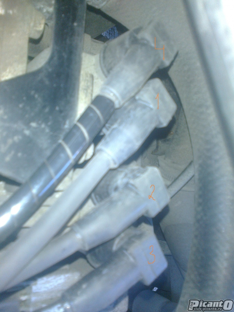

Провода провернуть и вытащить, заменить на новые
На проводах есть номер, если забыли где какой
В свечи провода втыкаем до щелчка
Воздухан полностью не снимал, не смог добраться до болта

slava-zebra, молодец, все наглядно и понятно, надеюсь одноклубники оценят
