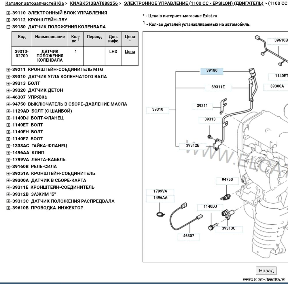

Как понять? Два датчика КВ что ли? Датчик положения и датчик угла КВ...

39310 - это узел. Может продаваться в сборе. 39180 - это только одна деталь. По идее должна продаваться отдельно.

Сегодня Пиканта завелась. Похоже, ошибка ДПКВ - наведёнка. Беда, по-моему, в системе иммобилайзера. Вспомнил аналогичные незаводки ранее. Давненько их не было... Погуглил, почитал форум... Что, разбирать, замок зажигания? И провода/разъёмы к антенне иммо смотреть?
