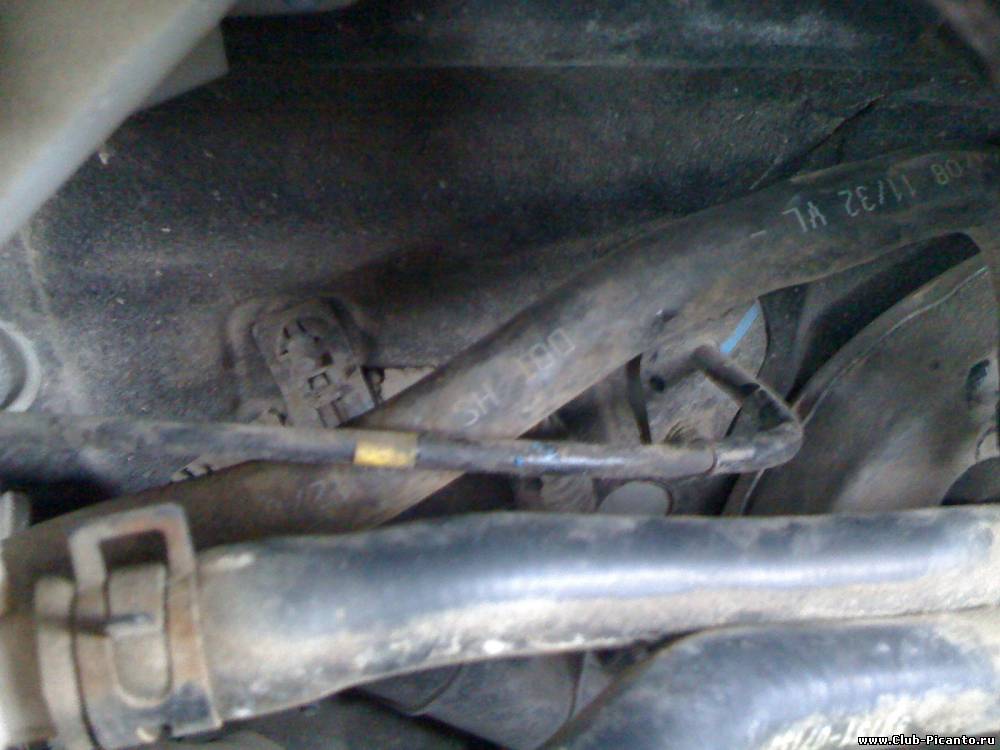

Анатолий57 - Королёв 24 | 17:38 | Воскресенье, 27 Января 2013
Поправил(немного разогнул) металлическую трубку тросика газа.
фото как было:
Фото как стало: трубку вакумника отсоединял предворительно понажимать тормоз чтоб сбросить вакум:
Прикрепления: 7418902.jpg (70.9 Kb)
Анатолий57 - Королёв 25 | 17:45 | Воскресенье, 27 Января 2013
Добавлено (27 Января 2013, 17:45)
Трубку тросика газа руками подогнул до фотографирования поэтому изменения угла не заметно при сравнении фото, тросик в снятом положении летом смазывался дисульфидимолибдена и трансмиссионного масла gp75 вливал 10мл медшприцом. Педаль действительно стала двигаться плавнее. ВНИМАНИЕ не перестарайтесь трубку тросика можно сломать от фланца!!, я гнул со снятием воздушного фильтра сразу двумя руками прикладывал усилие к месту овальной траектории.
Прикрепления: 3116101.jpg (70.9 Kb)

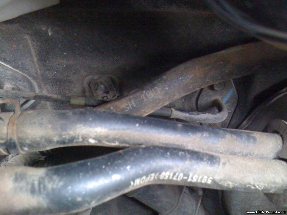

Анатолий57 - Королёв 26 | 19:19 | Понедельник, 11 Февраля 2013
Так было с завода!!
Добавлено (11 Февраля 2013, 19:19)
В сообщении №24. фото после ремонта! Просьба модераторам подчистить!
Прикрепления: 1662212.jpg (69.4 Kb)
