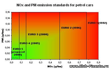

M_Swan - Москва 148 | 21:48 | Суббота, 31 Июля 2010
Балу,
дорестайлинговая Пиканта была представлена миру в 2003 г., в продажу поступила в 2004 г., когда в Европе действовал стандарт "Евро-3". Предположу, что перехода на 95-й потребовало законодательное введение в Европейском союзе норм Евро-4 в 2005 г.
Картинка с Википедии:
Дорестайлинговая Пиканта сначала соответствовала нормам Евро-3 (судя по сертификатам), потом появились партии машин по нормам Евро-4. Сейчас (опять же судя по сертификату, которого никто из нас не видел, но номер можно найти в интернете) все Пиканто идут Евро-4.
Судя по сообщениям на сайтах производителей нефтепродуктов, 92-й бензин может соответствовать нормам Евро-4, но производит ли кто-то такой бензин - это надо специальный поиск проводить.
