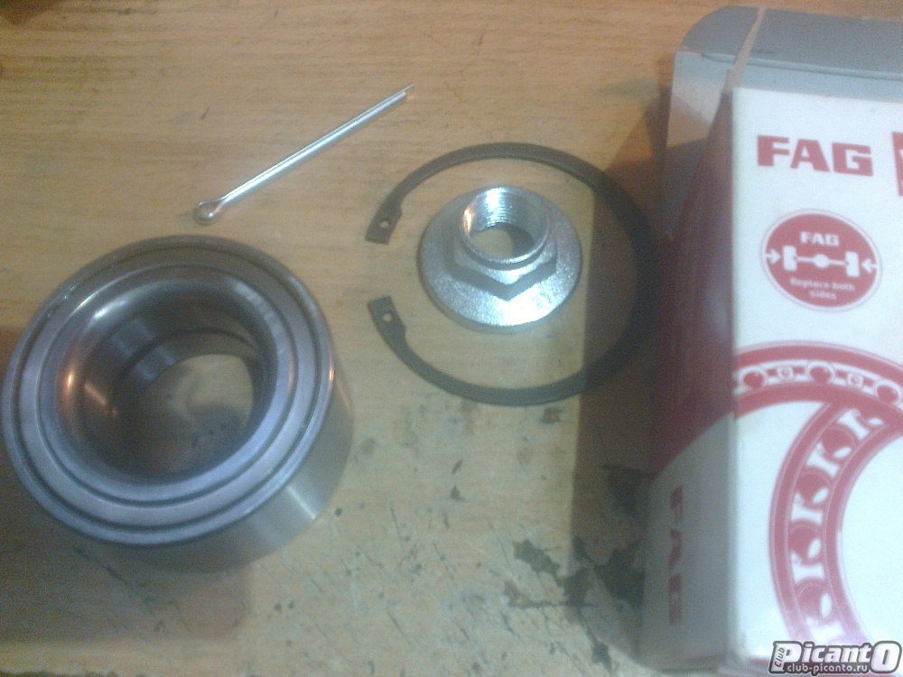

Вот и я разбил ступичный подшипник. Решил купить сразу хороший FAG 713619510, дороже оригинала.
Попытался открыть его для проверки смазки, оказалось что металлический сальник приварен к обойме, придется ставить как есть.
Прикрепления: 8388115.jpg (255.2 Kb)
