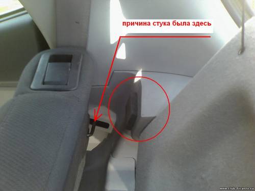

По поводу стуков я вот с чем столкнулся, раздражали ппц как, хотел подвеску перетресать. А теперь у меня их нет
Сделано:
- Приклеил, к каждой стороны, вот такие вставки из пористой резины толщиной 8-10 мм.
- Клей использовал момент.
- Время работ 5 мин.
- Мысли о переборке подвески ушли прочь.
Ниже фото. Думаю не у меня одного такая проблема.
Добавлено (04 Июнь 2010, 09:03)
Это для тех у кого стуки сзади. (на всякий случай)
173 а то я сперва не заметил, что здесь обсуждаются стуки в передней части.

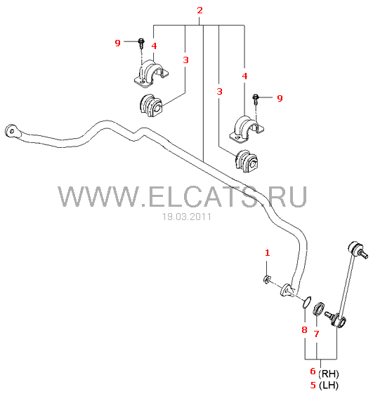

Сегодня заехал на сервис, осмотрели подвеску, намереваясь поменять втулки и стойки стабилизатора. Оказалось, что втулки и стойки в порядке. Машинка 2004 г., в октябре 2010 г. с Германии. Необходимо менять прогнившее крепление в которое крепится втулка стабилизатора ("гуляет", но шумов пока нет). Возможно снятие необходимо подрамника, нужна ли будет сварка или данное крепление каким-то образом меняется? Подскажите народ, может у кого была такая проблема?
Останий - Новокузнецк 29 | 21:09 | Суббота, 19 Марта 2011
alex165by, если ты об опоре крепления стабилизатора 54814-07000 стоимостью 83,02руб. Номер 4 на рисунке, то поменять ее совершенно не сложно.
