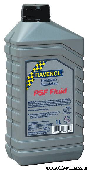

unicle13 - Челябинск 29 | 21:37 | Воскресенье, 29 Июля 2012
Аналогично, прошлой зимой при -30 заметно потяжелел руль в первые 3-5 минут начала движения (раньше не наблюдалось)
приобрел литр сего раствора
в ближайшее время планирую замену, очучения опишу 001
Прикрепления: 2210142.jpg (52.4 Kb)
ЯлиЯ - Город-Герой у Черного моря 30 | 11:18 | Вторник, 20 Августа 2013
unicle13, ну и как очучения?) или еще не меняли?
мне тоже предстоит
думаю, что брать - Равенол PSF Fluid или типа оригинальное PSF-3(если вдруг кому нужно будет, то каталожный номер на Экзисте 03100-00100)
правлено
Разница в цене практически двухкратная :o
Жидкость Хундаи/Киа на Эзисте предлагается красная и светло-коричневая. Красная дешевле. Кроме цвета разницы, вроде, никакой... нИпАнятнА...
Сообщение отредактировал ЯлиЯ - Вторник, 20 Августа 2013, 11:30
