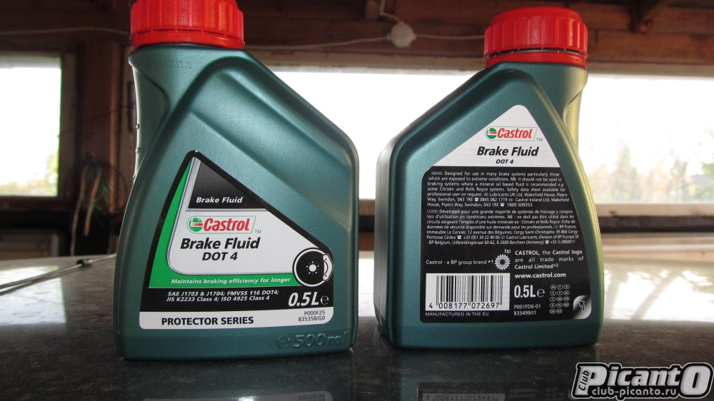

Прокачка воздуха не дала, не пойму физику процесса - кастроль более сжимаем, чем обычная хюндаевская тормозная жидкость?
 Это не реклама тормозухи Кастрол, я её купил за неделю до твоего поста.
Прокачивал по варианту: 2) Прокачка с помощником, по 1-му штуцеру (раз два три держи! Слив, закрытие штуцера)
Если не менять жидкость полностью (всё же смешивается в процессе), то достаточно по 7 "качков" на передние и по 15 на задние. И хватит одной баночки.
Действуем конечно крест накрест: левое переднее- правое заднее, ПП - ЗЛ.

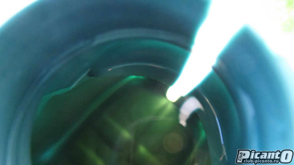

Бывает, из новой баночки резко ливанёшь - мелкие, еле заметные пузырики образуются, надо ждать, пока всплывут, иначе засосёт в систему.
Да просто даже нечаянно встряхнул банку перед открытием, вскрыл, а там...
Плохо видны, только по периметру. Но есть и в середине, и всплывать НЕ СПЕШАТ!
После добавки порции в бачок, светим фонариком и проверяем их отсутствие.
