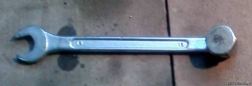

На счет ключа - сфоткаю и выложу.

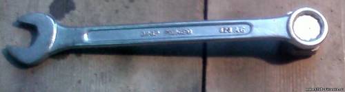

Вот ключ.
Сам ключ на 13. Его кстати можно чуток укоротить.
"набалдашник" от болта с головкой на 22. Просто отпилен и забит молотком в ключ на 13. Подлезал просто сняв левое колесо.
Там на рейке есть еще стопорная гайка пластмассовая для того, чтобы тот упор, который мы собираемся подтягивать не откручивался. Эту гайку я не трогал - крутил прямо так. Силы прикладывал не много. По правильному,конечно, эту пластмассовую гайку надо предварительно ослабить. Вот как это сделать ничего не снимая я не придумал.
