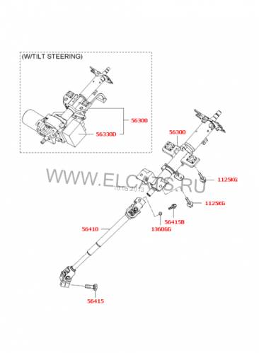

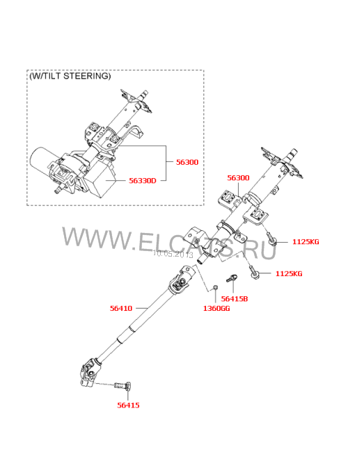

Останий - Новокузнецк 36 | 16:27 | Пятница, 10 Мая 2013
unicle13, прошу прощения за дезинформацию, разобрался я со своим микрокатом, значит так, у меня по вину KNABA24339T680525 ГУР не бьется, но Экзист по номеру мне выдает такую картинку
Прикрепления: 9079488.png (56.6 Kb)
unicle13 - Челябинск 37 | 10:01 | Суббота, 11 Мая 2013
не знаю что там экзист(давно не пользуюсь их каталогом), в Microcat тоже есть такая картинка, но если тыкнуть на номер 56300, то всплывает красная табличка "Данные о запчасти отсутствую", это значит этого агрегата не было установлено с завода.
