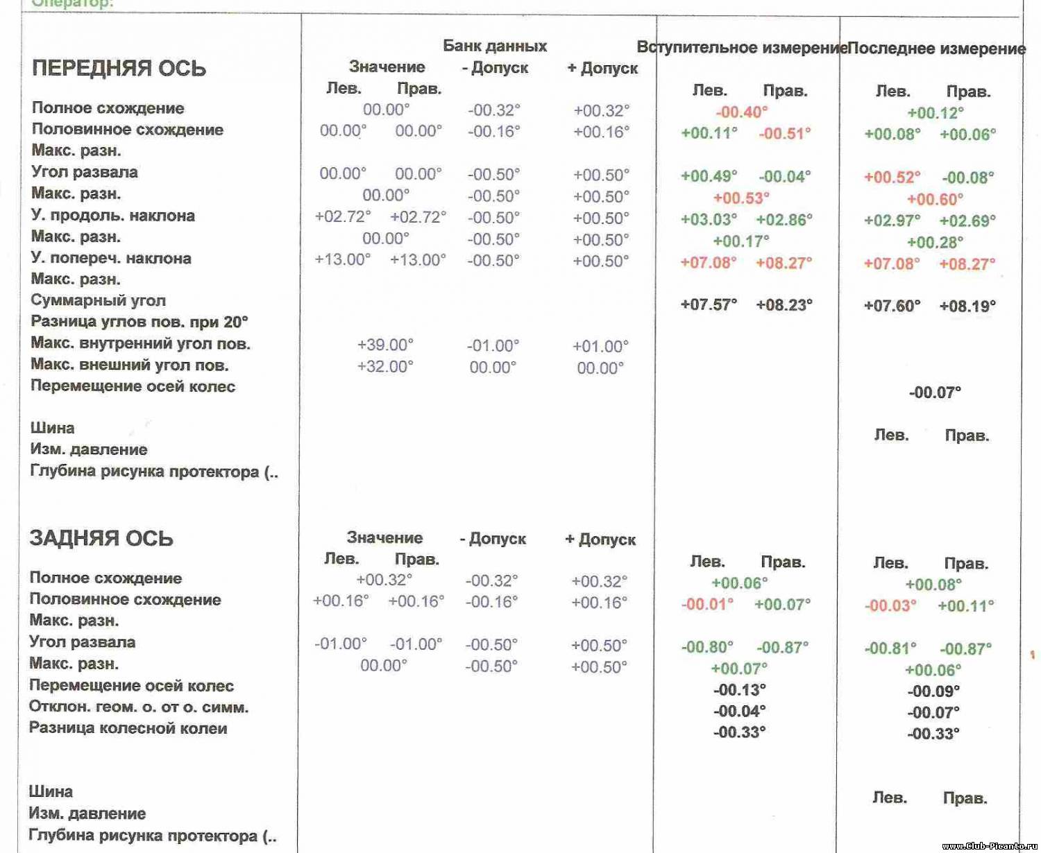

anytaaa - Санкт-Петербург 28 | 20:37 | Четверг, 15 Сентября 2011
Спасибо всем, кто откликнулся! Сегодня все-таки поехала отбалансировать передние колеса. Оказалось, что у меня "ест" резину - нужен развал-схождение. Схождение сделали, а развал на наших машинках не делают, но сказали, что это не криминально. Все колеса отбалансировала, передние поставила назад, несъеденные - вперед. И о чудо - машинка перестала вибрировать! Неотбалансированные колеса на Матизе совсем по-другому определялись: там руль вибрировал при скорости 80 км/час. Поэтому я сейчас даже не подумала на "кривые" колеса.
152 Еще раз всем спасибо, а то ведь я на АКПП грешила!
Что можете сказать про результаты развала-схождение? Правда, не криминально? Жить буду? 001

denis23_05 - Калининград - Минск 29 | 20:57 | Четверг, 15 Сентября 2011
anytaaa, вот видишь. А на АКПП грешить не стоит, это последнее, что может накрыться.
M_Swan - Москва 30 | 14:22 | Воскресенье, 30 Октября 2011
anytaaa,
это знакомая форумчанам беда, и есть соответствующая тема
Quote (anytaaa)
Скажем, нехорошо. Несколько параметров не в норме. Если сход-развал регулировали официалы, они должны были предложить ремонт. Если это сделано не у официалов, езжайте в официальный сервис, с невинным видом просите сделать сход-развал, а если выявится то же несоответствие, требуйте ремонта по гарантии.
Предупреждения.
1. Перед поездкой к официалам постарайтесь встать где-нибудь на яму и убедиться, что несколько болтов возле колёс, которые крутили при регулировке, не блестят, как у кота... зубы. Если чё, то грязью их, грязью. 038
2. Могут сказать, что подвеска разбита ямами, то есть негарантийный случай. Ну, тогда попробуйте в другой сервис, вдруг там люди жалостливей окажутся... 023
