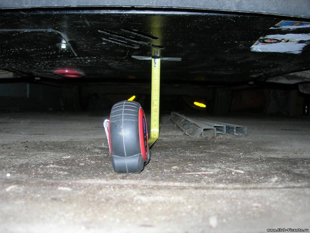

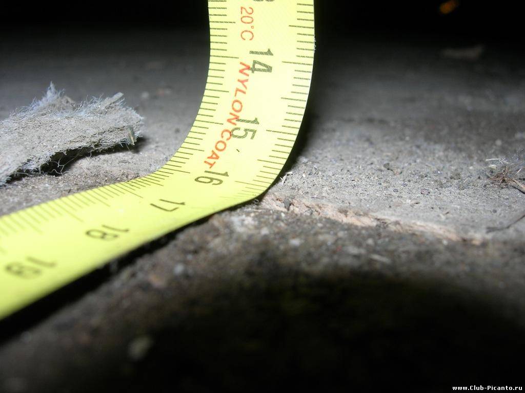

Обещал и выполняю.
По шинному калькулятору установка резины 185/60/14 (сейчас у меня стоит на машине) вместо 155/70/13 даёт прибавку 15.5 мм.
То есть было бы (155-157) мм - 15.5 мм = (139.5-141.5) мм , возьмём 140 мм
У меня стоит защита, между ней и нижней точкой картера около 20 мм
Значит реально получается где-то 160 мм на стандартных колёсах и без защиты.
Прикрепления: 0127793.jpg (99.2 Kb) · 1480599.jpg (71.9 Kb)
Сообщение отредактировал Dimon76 - Воскресенье, 12 Июля 2009, 00:29

Dimon76 - Мск 34 | 23:56 | Воскресенье, 12 Июля 2009
Замерил.Вышло 17.5 - 17.8 см примерно на колесах R 14 175\65 без защиты
Так как колёса у нас с тобой почти равной высоты,то совпадение измерений говорит о правильно проведённом эксперименте.
Если к моим цифрам прибавить то,что съедает защита - получится твой результат.
Спасибо нам от всех одноклубников.Истина установлена. smile
