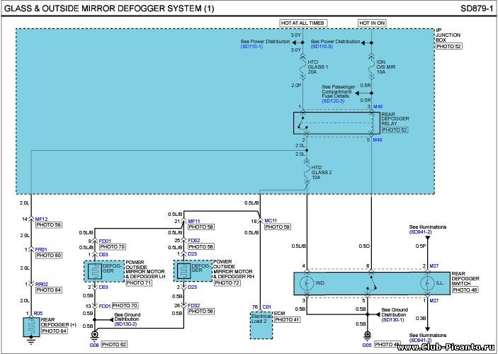

насколько я знаю,если лампочка в кнопке загорается, то это всего лишь говорит о том,что + на кнопку приходит
Нет. Лампочка подключена после реле и предохранителей, можно сказать впараллель обогревам. Посмотри по схеме.
Т.е. если лампочка загорелась, то напряжение на обогревы ушло, а неисправность где-то дальше, в проводке...

Quote (=ant=)
В том-то и дело,что в параллель! Вот если бы она была последовательно включена в цепь...

=ant= - Орехово-Зуево 21 | 14:54 | Четверг, 13 Августа 2009
Вот схемка
Прикрепления: 0542089.jpg (67.8 Kb)
