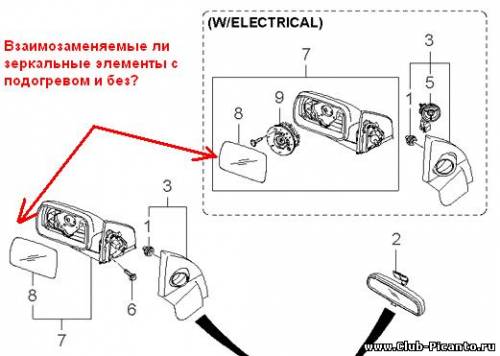

defect - Кишинев 23 | 18:41 | Пятница, 14 Декабря 2012
У меня Picanto 2006 года, версия без подогрева зеркал.
Хочу сделать подогрев.
Понятно, что нужно будет провести необходимые провода для питания подогрева.
Так вот вопрос: Если купить зеркальный элемент с подогревом (соответственно от версии Picanto с подогревом боковых зеркал), то он встанет вместо моего обычного зеркального элемента?
Или у них разные посадочные места в корпусе зеркала?
Заранее спасибо.
