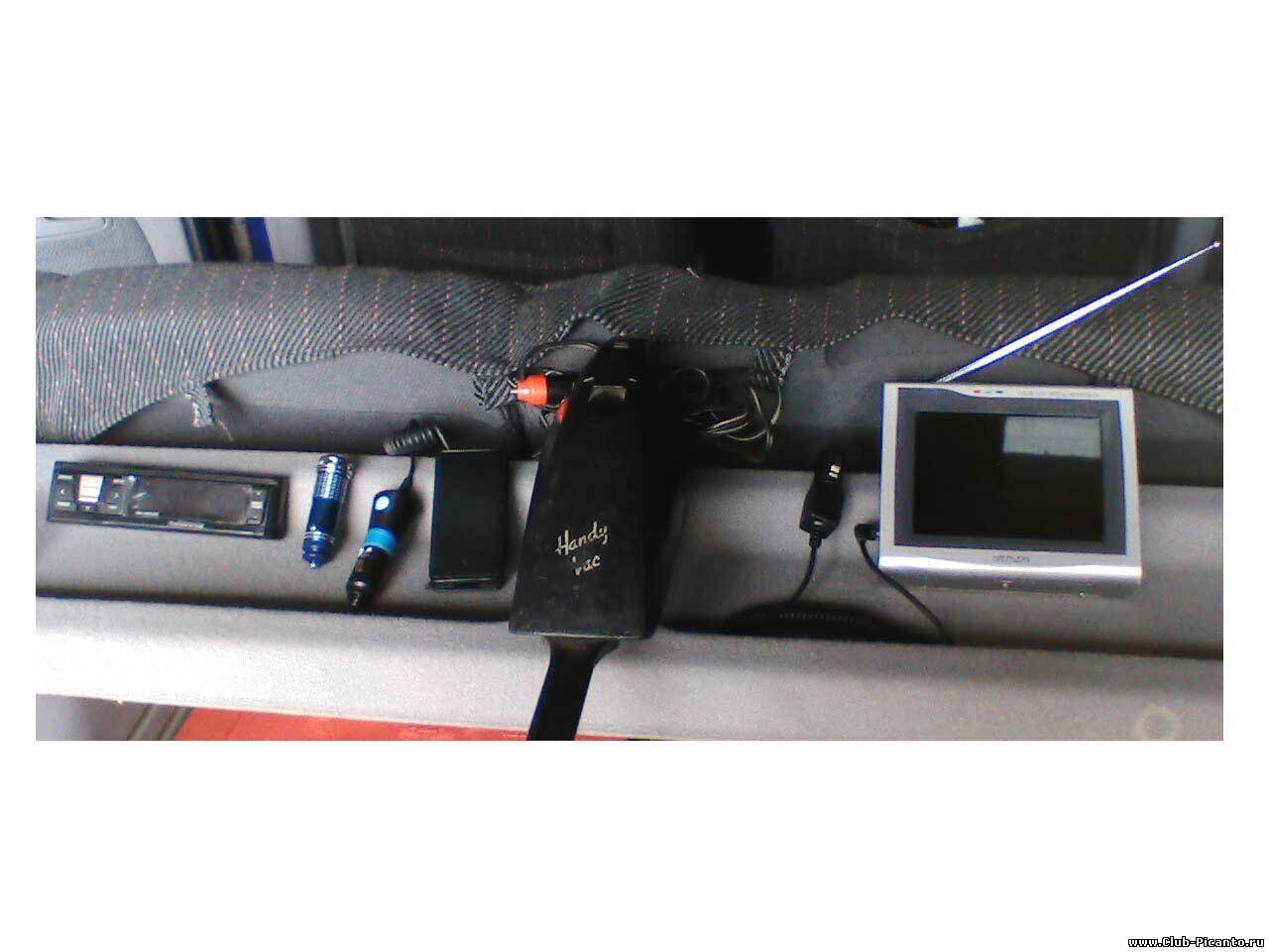

У меня почти постоянно вкючен ионизатор, очень хорошо очищает воздух особенно в городе, подключаю пылесос я думаю не надо описывать для чего. Хочу приобрести холодильник не большой для двух бутылок, в жаркий денек иногда холодненькой водички испить охота, ну и чайник конечно если куда подальше уедешь только не такой как у АММона, БК стоит показывает напряжение аккума, зарядник телефон, телевизор Премьера маленький редко пользуюсь, вроде бы все.

alex886 - 19 | 07:53 | Суббота, 30 Августа 2008
Слева БК RI-500 (со съёмной панелью), ионизатор Jasper, телефон LG, пылесос Handy, телевизор Премьера. Холодильник уже присмотрел Mobicool TO7, а чайник пока нет.

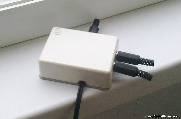

Oleg - Йошкар-Ола 22 | 21:39 | Воскресенье, 09 Сентября 2012
Давно в этой теме никто не писал. Пора ее поднять.

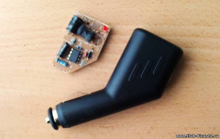

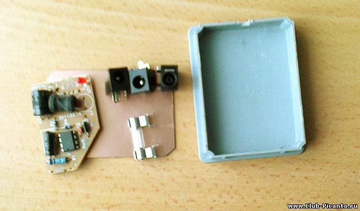

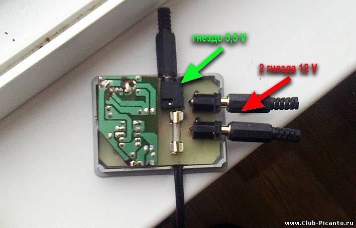

Надоело смотреть на торчащие из прикуривателя тройники-разъемы-провода. И жена нервничает - порядка нету.
Пора этот самый порядок наводить. Однако в\регистратор и радар-детектор подключать куда-то надо. Думал-думал, и придумал.
Первая проблема - в\регистратор питается через понижающую схему напряжением 5 вольт. Надо эту самую плату из корпуса разъема добывать.
Вторая проблема - найти подходящую коробочку и набрать нужные детали. Да надо еще в эту же коробочку сунуть предохранитель и разъем для питания радар-детектора. А он, как известно, питается от 12 вольт. Ну и неплохо бы еще на всякий случай доп. разъем на 12 в. поставить. Вдруг да приспичит еще что-нибудь поставить с небольшим током потребления... И не забыть подобрать разные разъемы для 5 в. и 12 в., чтобы случайно не воткнуть в\регистратор в 12 вольт.
Коробочка случайно нашлась от еще советских часов "Командирские". И всё в нее улеглось, как будто она специально для этого сделана.
На столе всё работает. На днях поставлю в машину. И будет жене счастье. И прикуриватель на место вернется, хоть в машине и не курят.

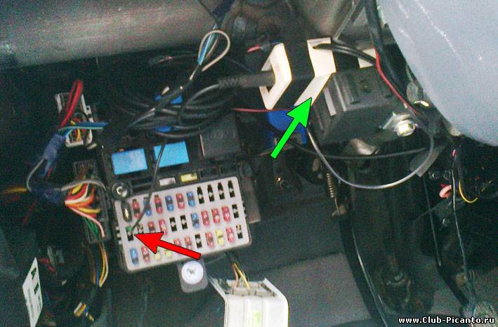

Oleg - Йошкар-Ола 27 | 20:01 | Воскресенье, 16 Сентября 2012
Хотели продолжения? ПолучИте.

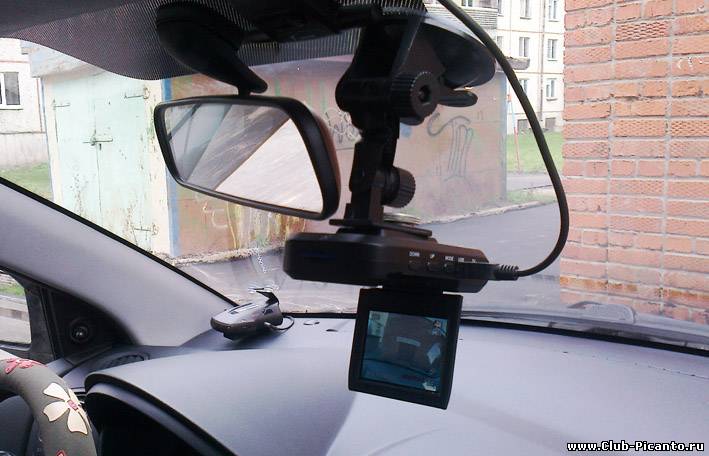

Нашел хорошее место для установки коробки - блок управления иммобилайзера: приклеил сверху на двухсторонний скотч. И масса рядышком - винт крепления снизу.
Плюс при ключе в положении ON нашелся на панели предохранителей в пустом месте (красная стрелка) рядом с пустым местом от предохранителя ABS.
Провода спрятались за облицовкой левой стойки, рядом с ней встал радар-детектор. Обзора здесь ему вполне достаточно. А провод к регистратору - под облицовкой крыши.
Сразу появился какой-то порядок в доме.

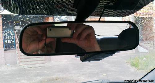

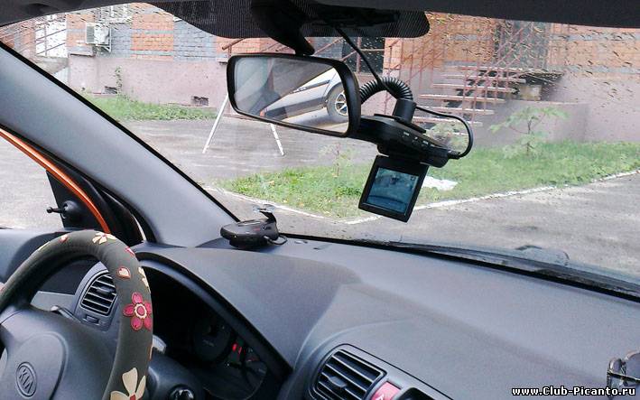

Единственное, что не понравилось - здоровенная черная балда - кронштейн в\регистратора. Вспомнил, как oleg-izh показывал свой кронштейн-"гусиную шею".
Поехал в магазин, купил держатель для мобилы на такой же "шее". Крепление - один в один с регистратором. Тут же около магазина прилепил - совсем другое дело.
Всё - и присоска, и камера спрятались за зеркало.
Ну и под конец - вид с водительского места.
[p.s.]Кстати, совсем не нравится крепление радар-детектора. Болтается, вибрирует, дребезжит. Прикреил снизу кусочек 12-мм микропористой резины. Появилась опора.[/p.s.]
