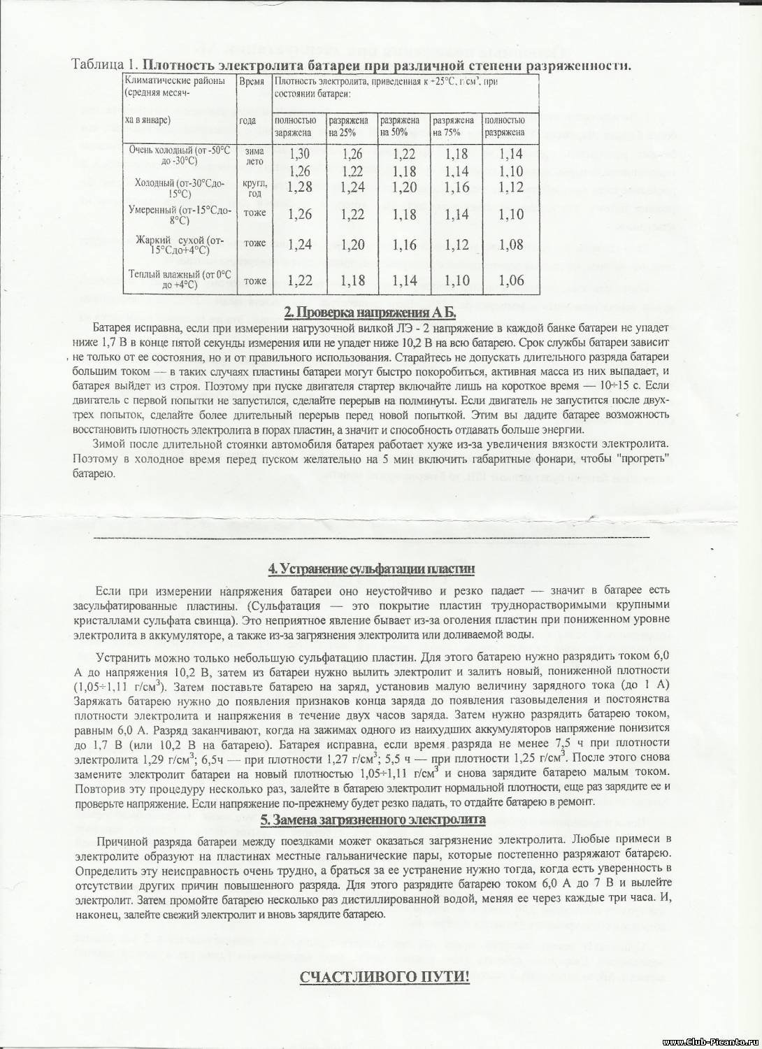

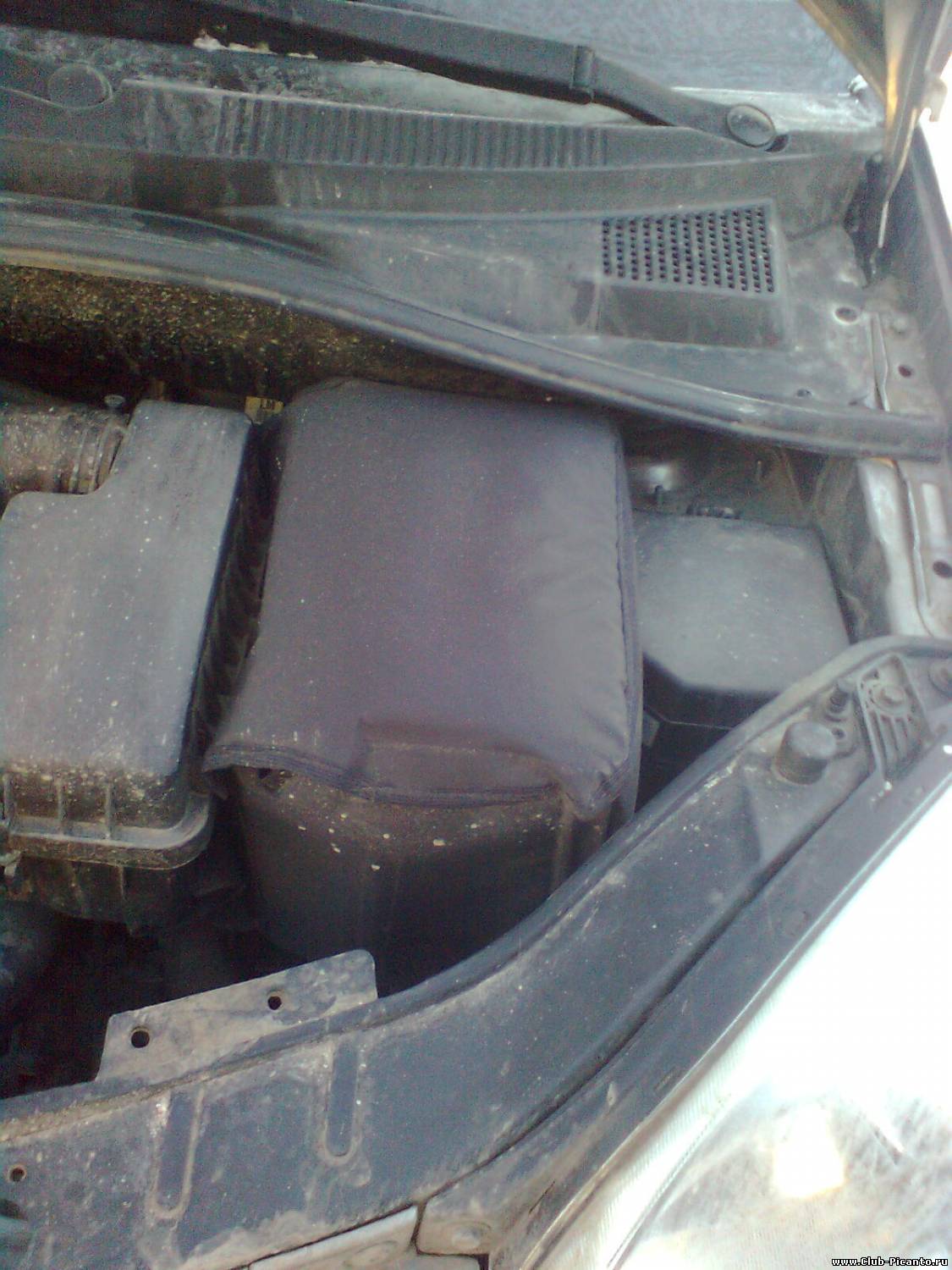

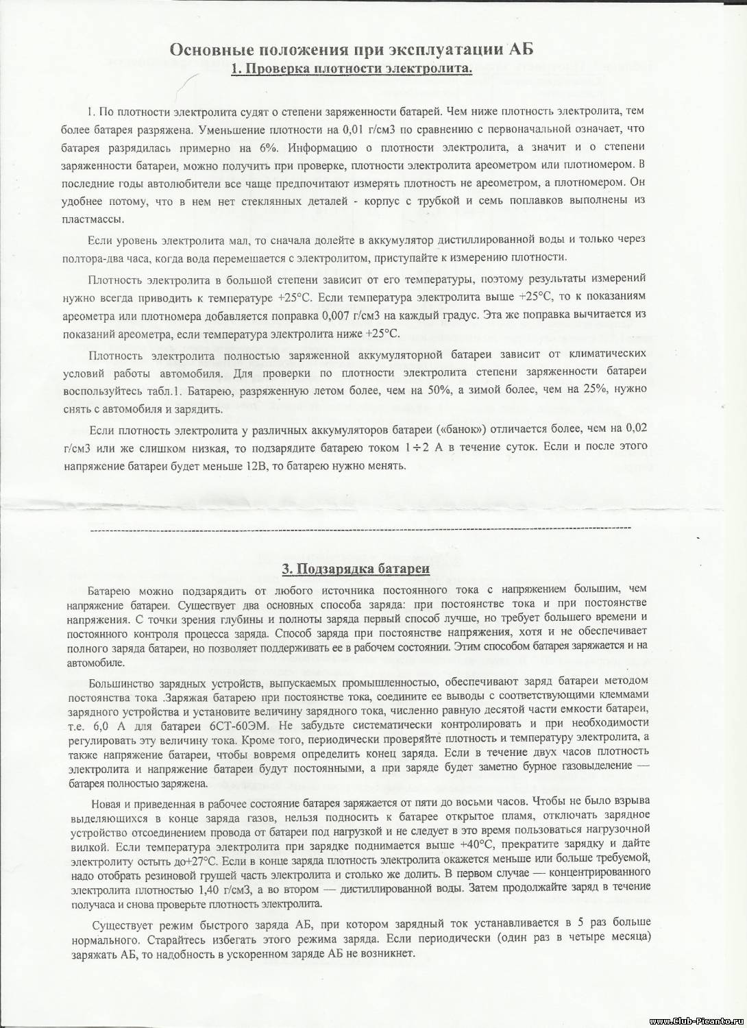

Будучи зампотехом на Камчатке каждую осень контролировал процесс укутывания АКБ в старые бушлаты.Проблем с заводом не было,сам же был научен местными водилами. Неисчерпаемы выдумки русского народа.Ну и на закуску...
Добавлено (23 Январь 2012, 18:24)
Кстати в автомагазине прикупил утеплитель АКБ за 215р,не плохая штука.
Прикрепления: 5086512.jpg (244.1 Kb) · 8871158.jpg (236.4 Kb)
