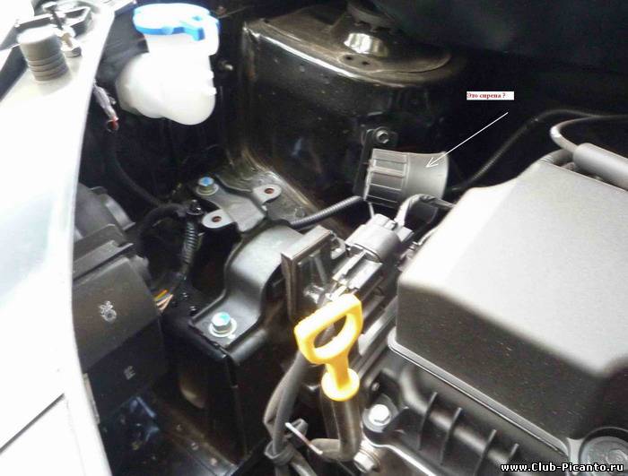

Юся - Санкт-Петербург 23 | 12:31 | Среда, 17 Августа 2011
Прикрепления: 5693612.jpg (89.3 Kb)
Сообщение отредактировал Юся - Среда, 17 Августа 2011, 12:33
vasstr - Москва 24 | 12:46 | Среда, 17 Августа 2011
Юся, Это сирена. Не автономная. Из нее идет два провода, один на массу другой к сигналке.
Oleg - Йошкар-Ола 25 | 13:01 | Среда, 17 Августа 2011
Добавлю: сирена стоит в очень нехорошем месте. В сырую погоду вода, попадающая на приводные ремни, летит прямо на нее. Я бы руки поотрывал установшикам по самые ноги.
Можно, конечно, защитить сирену, надев п\э пакет и замотав скотчем, но это не выход. Лучше переставить.
