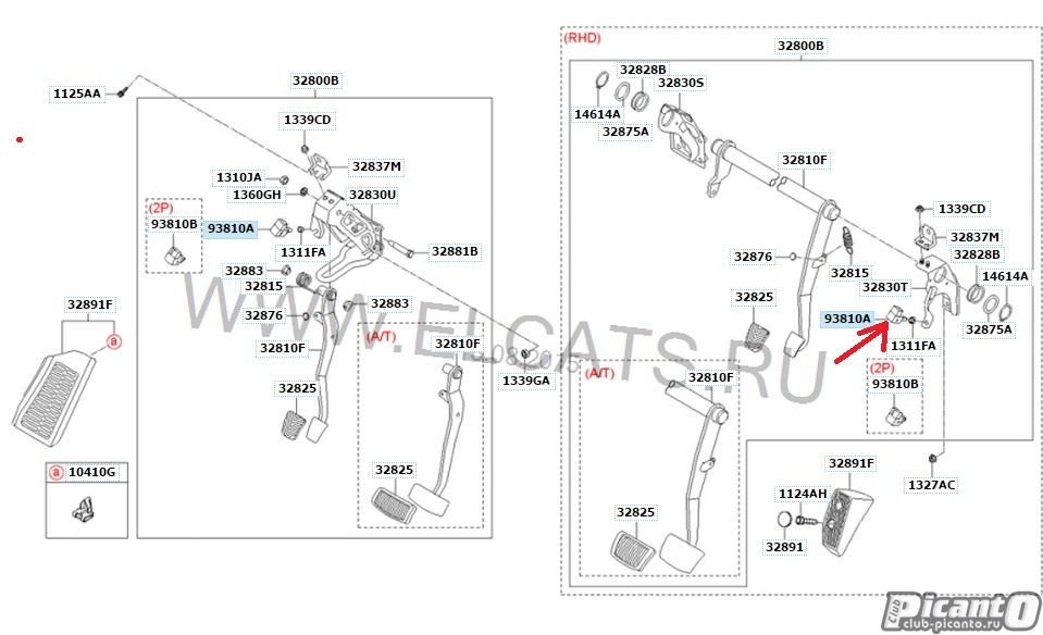

senya_new - Новоалександровск 18 | 21:09 | Вторник, 18 Августа 2015
Когда расскажут и если повезёт на фото и зарисовках покажут что и где крутить , вертеть то на много проще будет, чем в слепую лезть не зная куда и где. А за подсказку благодарю ;) ! Буду пробовать. Но желательно подробней об этом почитать прежде чем лезть (лучше семь раз отмерить и один раз отрезать) <_< ...
Добавлено (18 Августа 2015, 21:09)
И если можно укажите каталожный номер " лягушки" и как она называется правильно!!!

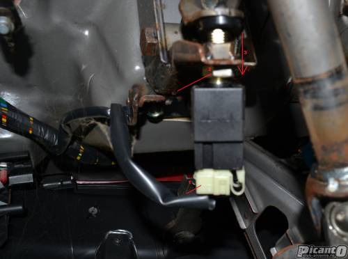

senya_new - Новоалександровск 19 | 21:35 | Вторник, 18 Августа 2015
Как я понял красной стрелкой указана та самая "Лягушка", на техническом языке "ВЫКЛЮЧАТЕЛЬ ЛАМПЫ СТОП-СИГНАЛА"
Прикрепления: 0633618.jpg (135.7 Kb)
Oleg - Йошкар-Ола 20 | 22:00 | Вторник, 18 Августа 2015
Вроде она.
Если руки не совсем кривые, то можно снять этот самый
попытаться его разобрать, почистить контакты.

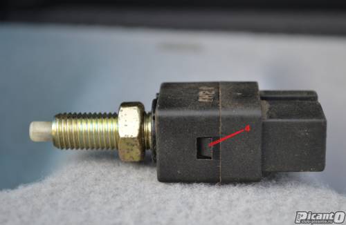

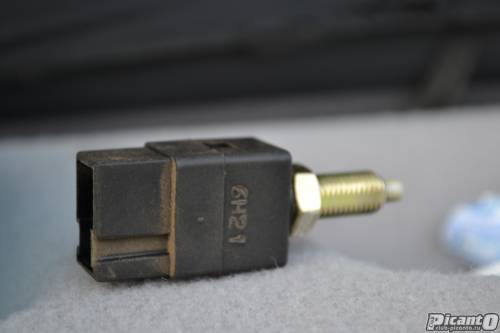

senya_new - Новоалександровск 21 | 20:55 | Среда, 19 Августа 2015
Добрый вечер! Справился с заколдованной "Лягушкой". Правда я не большого размера(имея виду телосложение), но пролезть к педали и тем более просунуть  руку что бы вертеть гайку не так уж просто удалось. Но всё же все напасти позади. Снял прочистил, продул, прозвонил тестером, вставил обратно и пользуюсь. Единственно Я чуть её опустил для того чтобы при небольшом нажатии на педаль тормоза контакты в "лягушке замыкались. Так как до этого нужно было на четверть педаль вдавить в пол, что бы стопы загорелись. Если кому интересно выложу фотки той самой "Лягушки".
