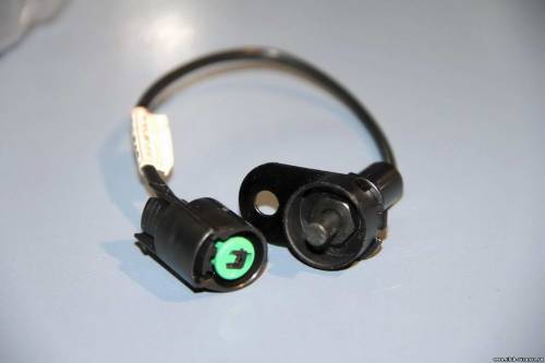

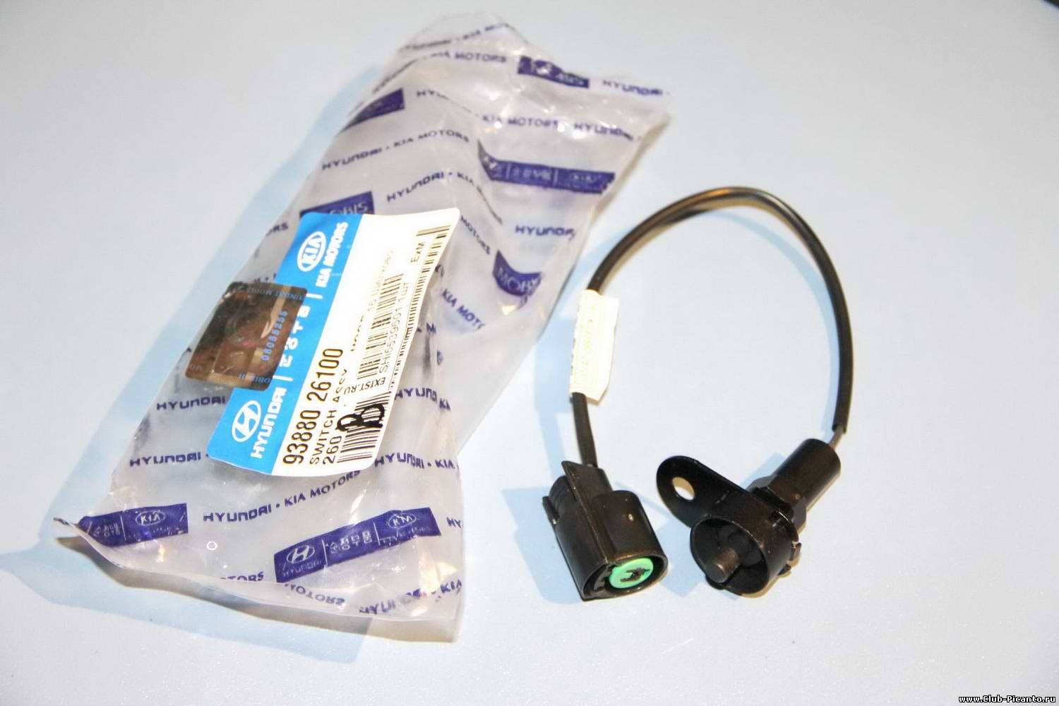

froizen - щелково 23 | 20:18 | Среда, 09 Февраля 2011
Вот и пришел заказанный концевик за номером 93880-26100! Качественная вещица! Примерил на глазок - вроде подходит.
Прикрепления: 4502630.jpg (97.2 Kb) · 8103897.jpg (76.2 Kb)
Сообщение отредактировал froizen - Среда, 09 Февраля 2011, 20:19
