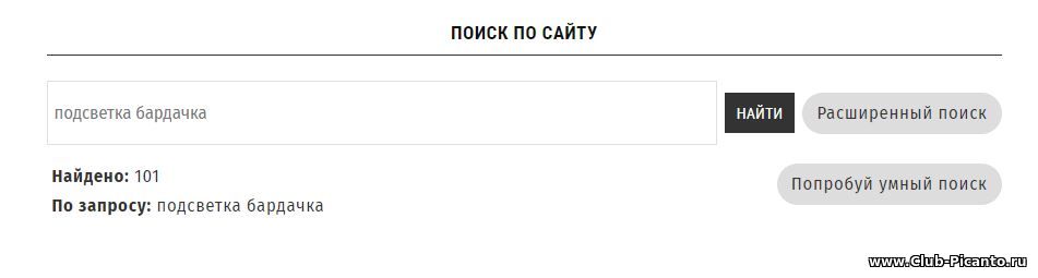

Oleg - Йошкар-Ола 44 | 14:54 | Понедельник, 23 Декабря 2024
Diana12, попробуйте воспользоваться ПОИСКом  141
Прикрепления: 8607561.jpg (18.1 Kb)
