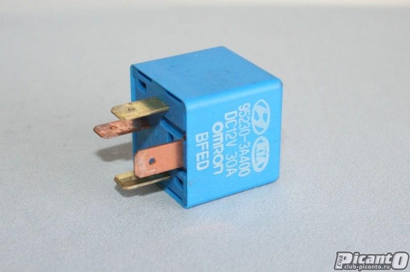

У меня при езде после 10 - 50 минут в зависимости от температуры окружающего воздуха, перестают работать все стеклоподъемники.И пока машину не заглушишь и она не остынет 5-10 минут, тоже не заработают. где то что то залипает у меня такое чувство, я блоки в дверях все разбирал и чистил... не знаю где предохранитель находятся от стеклоподъемников? что это может быть?
Oleg - Йошкар-Ола 18 | 18:23 | Суббота, 09 Января 2021
А в мануал заглянуть не пробовал?
На плате предохранителей стоит и несколько релюшек. Может какая-то залипает и её пора менять?
hanck - Омск 19 | 13:54 | Понедельник, 07 Июня 2021
Почистил контакты реле, мелкой нождачкой. залипание прекратилось.
пробовал еще поставить от ваза реле, тоже работает.
