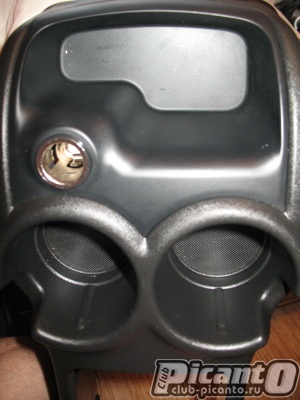

OKMS - Воронеж 24 | 21:46 | Вторник, 07 Июля 2015
Установил лампочку 1,2W на неё надел красный селеконовый колпачёк (как в штатной) включил габариты.
яркости на селекторе АКП достаточно, дополнительно поставил белый яркий светодиод в разъём прикуривателя через сопротивление 2,4кОм. Немного по удобнее стало в ночное время.
Прикрепления: 1667820.jpg (50.4 Kb)
Сообщение отредактировал OKMS - Вторник, 07 Июля 2015, 21:53
