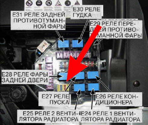

Fedorov - Н.Москва 23 | 17:48 | Четверг, 22 Мая 2014
Там в предохранителях есть сборка из двух предохранителей. В желтой пластмаске. Их надо потянуть, но не вынимать. Магнитола центральный замок, свет салона родная сигналка отключатся. Олег, поправь, если не так в машинах 2004-2011.
Oleg - Йошкар-Ола 24 | 00:23 | Пятница, 23 Мая 2014
Именно так. Эта система предохранителей предназначена специально для длительных стоянок. Находятся в коробке под капотом справа.
Сами предохранители обозначены красной стрелкой.

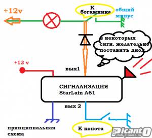

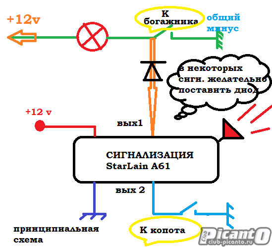

OKMS - Воронеж 25 | 22:15 | Вторник, 07 Июля 2015
В КIA Picanto 2010г
Концевой выключатель в замке багажника (тот который находится на подъёмной двери)
он используется как  датчик сигнализации и вкл подсветки в багажнике.
ТЕМА.
Лампочка 5ой двери горит, а дверь закрыта!
(концевик вкл (залип) или замкнул  провод от лампочки на землю, вероятно на изгибе соединении провода и открывающей вверх двери.
Если не перебит в левом пороге или заднем сидении.
(принципиальная схема ниже)
Прикрепления: 5278881.png (30.2 Kb)
