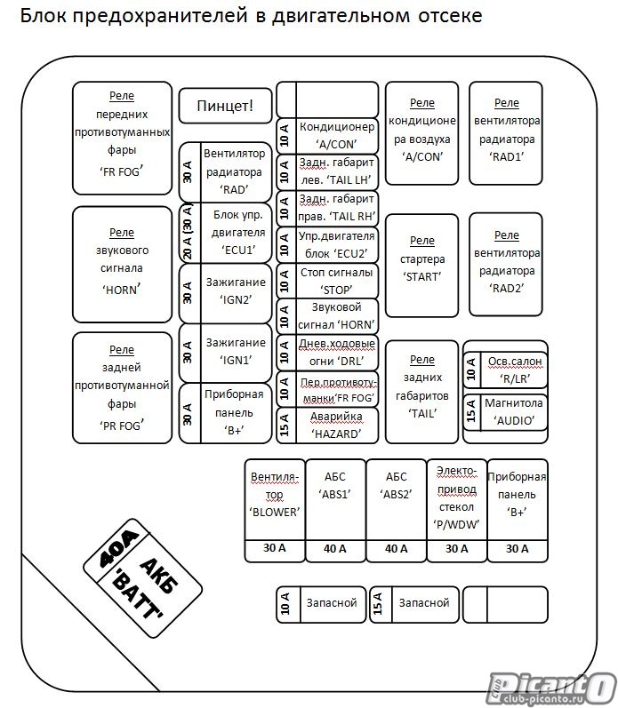

Здравствуйте!В блоке предохранителей и реле в моторном отсеке на Start cтоит 20А реле.Нужно поставить на 30А,подскажите ,пожалуйста,номер детали?
Oleg - Йошкар-Ола 42 | 15:12 | Воскресенье, 03 Декабря 2017
Marivasva, который?

Oleg, на реле стартера "Start"

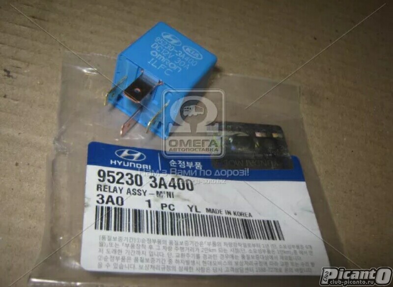

Marivasva - Челябинск 44 | 16:09 | Воскресенье, 03 Декабря 2017
Oleg, Электрик посоветовал поставить реле на 30 А,как оно выглядит и какой номер детали?
Такое подойдет?
Прикрепления: 5703774.jpg (117.2 Kb)

Цитата Marivasva ()
Такое подойдет?
Это реле позиционируется в Автодоке как реле поворотов для HYUNDAI/KIA. Не подойдет. Нужное реле в 2 раза меньше размером.
В Автодоке нужного не нашел. Надо попробовать вытащить реле, подлежащее замене, и поискать что-то основываясь на надписях.
А электрик-советчик не смог ничего подсказать?
