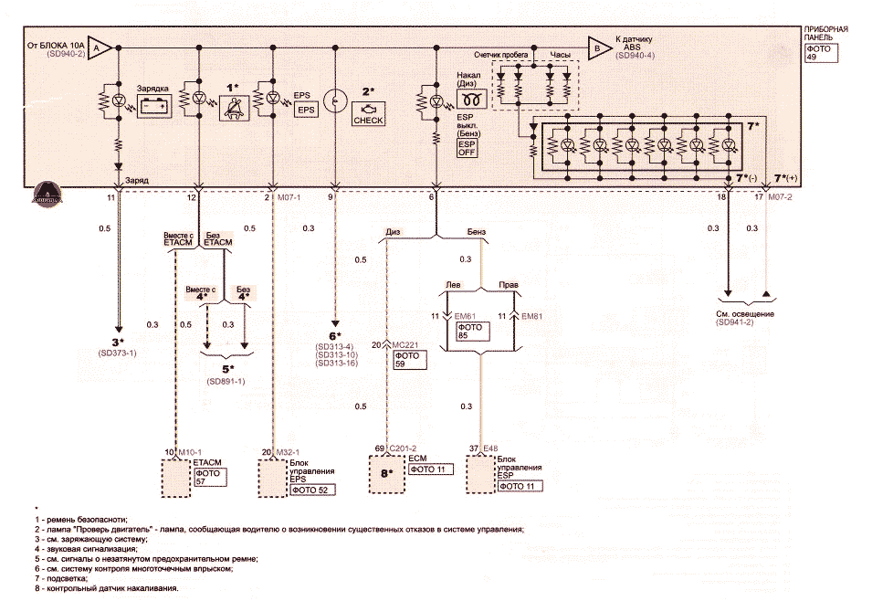

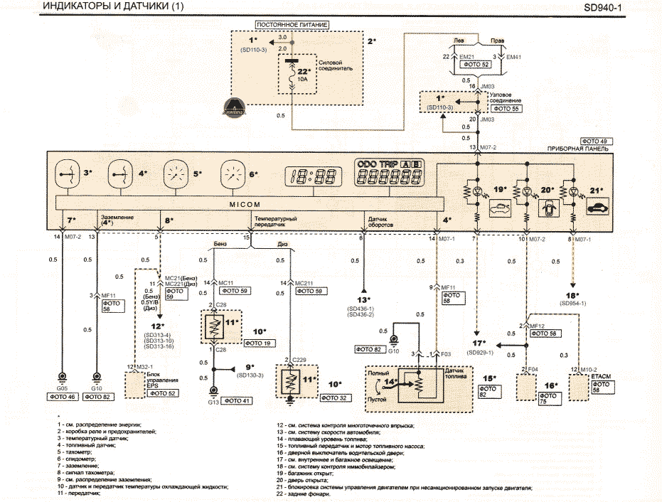

Вот схемки не знаю помогут они тебе???

Останий, да что то никто не откликается из питера... AMMon, распечатаю схемки, покопаюсь вечерком в проводах.. пасиб Добавлено (29 Июнь 2009, 15:14) --------------------------------------------- AMMon, а эти схемы ведь в книжке должны быть?

Quote (pup8041984) а эти схемы ведь в книжке должны быть да они именно от туда!
