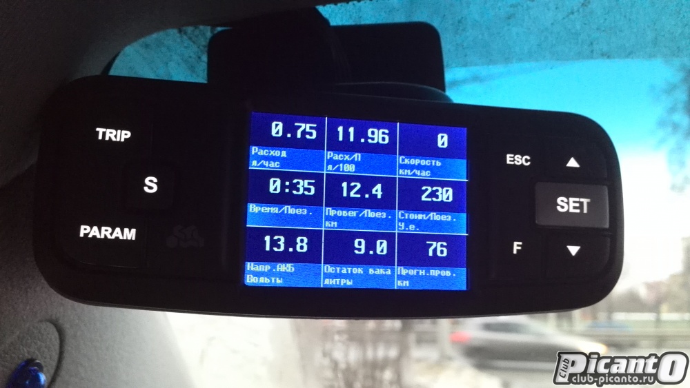

Правильно, проще комп поставить. Я в KIA SPORTAGE-2 поставил MULTITRONICS VC731 к ODB-2 - c ним повеселее, ставил в основном из-за расхода, чтобы знать более экономичные режимы. Сейчас жене взял PICANTO 2010 года - в дальнейшем и ей воткну, заодно к нему подключу задний парктроник (комп-для себя (для ТО), а парктроник-для нее)..

С ДУТ ковыряться не стал. Есть вариант подключиться к проводу подходящему к панели приборов. Второй вариант к датчику на самом топливном насосе. Но, что в первом случае, что во втором - надо тарировать показания (заливать определенное количество топлива и вносить данные в комп). В некоторых моделях, в которых есть простейший встроенный комп, который измеряет расход - ничего тарировать не надо, все идет по ODB.
В данный момент меня точное количество в баке не интересует (есть стандартный уровень на приборке) - иногда на глаз вношу данные в бортовик и все.

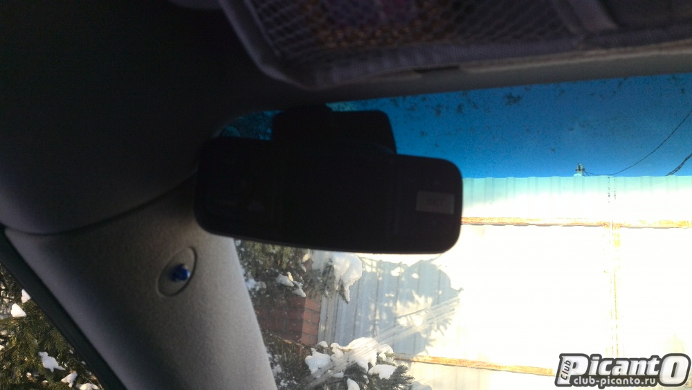

По поводу подключения к габаритам: тоже не стал усложнять себе жизнь и подключаться к штатным проводам. В бортовике есть часы, на которых выставляешь, какое время считается ночным, а какое дневным. В зависимости от этого и регулируется яркость экрана (чтобы ночью в глаза, как светофор не светил). Кстати вместо габаритов можно подключить обычную кнопочку и включать при необходимости.
Выключается и включается бортовик при включении и соответственно выключении зажигания, поэтому и здесь заморачиваться не стоит.
В общем, как настроен бортовик в данный момент меня устраивает - нужные показания выдает и время от времени "матерится". Единственное подключил бы к нему задний парктроник, но пока в проекте (не могу никак решиться сверлить бампер - жалко).
