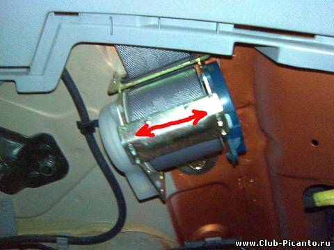

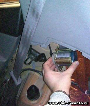

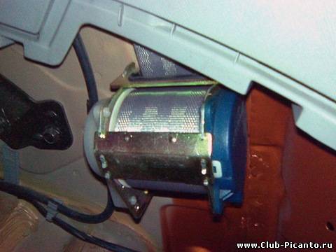

У нас тоже что-то побрякивало сзади. Думал дверь... Укрепил номер, подложил немного оконного утеплителя тонкого даже между номерной рамкой и дверью. Все равно..
Перетряхнул весь багажник. Проложил тем же утеплителем между докаткой и днищем... Все равно бренчит.
Дважды снимал пластиковую обшивку багажника на задних стойках.. Все перещупал и передергал. Никакого результата...
На третий раз нашел причину. На правом заднем сиденье ездит всегда ребенок 12 лет. Все время пристегивается ремнем и временами его неаккуратно дергает когда пристегивается. В итоге в катушке этого ремня появился люфт скрученного в бухточку ремня на его оси... (СМ фото) Оттуда и стук.
Лечить проблему не стал ибо смазок и прокладок туда вставлять для убирания люфта не хочу ибо это все же ремень безопасности и в его конструкцию вмешиваться принципиально не хочу. Пусть бренчит, но работает как надо.
Можно вылечить полной заменой, но стоит ремень этот более 1500р и полагаю его замена довольно трудоемкая..

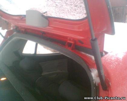

Всем привет хочу поделится со своей проблеммой может у кого то такаяже проблемма. В мороз -20 крышка богажника туго открывается приходится до самого верха доводиь рукой но через некоторое время она падает на голову падает не ожиданно т.к. пока возишся в богажнике не смотришь держится она или нет а в -30 вобще не держится падает сразу. Получив в очередной раз по голове дверью я решил обратится к инженеру по горантии в тот день они меня принять не смогли а сказали приезжайте через три дня. Но в тот день температура была -12 но я всеровно решил к ним съездить дверь хоть и держалась но открывалась туго да и в сильные морозы она не держится. Результат моей поездки напишу попозже. У кого может что то подобное было напишите. Моей машине 1г.3м. 001

По-моему, это физика. Амортизаторы, которые держат крышку багажника, скорее всего, на пневматике. Когда наступает мороз, они не держат эту самую крышку, тк воздух сильно сокращается в объеме, а сам метал промерзает. У меня также было, когда морозы были -25. Правда, по балде мне крышка не давала. Я успевала увернуться.
Oleg - Йошкар-Ола 19 | 18:05 | Понедельник, 31 Января 2011
У меня эти амортизаторы работают нормально в любой мороз.
arsenii111, скорее всего их придется менять по гарантии. Не пытайся сам что-то делать.
Останий - Новокузнецк 20 | 19:58 | Понедельник, 31 Января 2011
я очень редко открывал багажник, но я не помню,чтобы были какие-то проблемы с крышкой 023 , но думаю,что Oleg прав, просто сдохли стойки. Их поменять 5 минут.Вполне возможно, что подойдут и от какой-то нашей, у меня знакомый ставил на форда москвичовские, поскольку родные сдохли через 1.5 месяца, а по гарантии их менять отказались. Фордовские стоят почти на вес золота, не знаю, как наши.
arsenii111 - Пермь 21 | 20:13 | Понедельник, 31 Января 2011
Когда я приехал инжинер по горантии сказал что машину надо загнать в бокс я говорю давайте посмотрим на улице он не в какую. Кароче забрали маю машину и через двацать минут меня позвали и говарят что случай не горантийный т.к. дверь держится а то что туго открывается то это не дефект. Хотя когда я ждал в автосалоне посмотрел как у новой пики дверь открывается дак там приподымаешь ее на 20см а дальше она сома идет причем очень бодро и до упора рукой совсем не надо ее доводить. На мои доводы что это она в теплом боксе боле менее нормально работает а в -20 не как он сказал что дифект должен быть на лицо в общем поперипирались и договорились на том что я приеду в -20 без записи и он посмотрит на улице. На слово он мне не поверил видимо, а может просто резину тянет хотя смысл? Сейчас жду похолодания и новерно буду снова звонить хотя если морозов не будет так придется ездить. Вот и думаешь вроде дефект а вроде и нет. А вы форумчане как считаете?

Сегодня ночью было -35с утра-30 ну и решил я с утра попроведовать гарантийщиков темболее в выходные тоже стояли морозы и дверь не держалась падала и в конец вывела меня из себя. Приехал без звонка подошел к девушке спросил инженера по горантии объяснил ситуацию и седящий рядом суровый приемщик говорит- если у вас это из за мороза то это не горантийный случай... Всетаки позвали инженера по горантии с которым в прошлый раз приперались ну думаю сейчас начнет отнекиваться, а он - пройдемте на улице посмотрим а мне это и нужно. В общем при проверке дверь не держалась и падала а инженер все молчит и сурово так смотрит я ему что то объясняю а он - какой у вас пробег я - 21347км он- пройдемте . А потом говорит - поменяем вам по горантии но вот только в наличии стоек для двери пиканто в наличии нет будем заказывать в Москву это 2 недели и вобще у нас с пикантой это первый такой случай. Записал телефон сказал что как придет позвонит. К стати я узнавал впродаже они по 1500р. за шт. Так что лед тронулся господа, буду ждать. Продолжение следует...
Добавлено (01 Апрель 2011, 09:00)
Сегодня позвонил к инженеру по горантии сказали что стойки пришли можно подъехать на замену, так что поеду сегодня менять. Позже отпишусь как прошла замена и как новые стойки работают.
Добавлено (01 Апрель 2011, 12:05)
Ура все стойки поменяны на новые, приехал поменяли без проблем на все про все ушло мин.40. Дверь открываться стала лучше теперь не надо доводить ее рукой сама доходит до самого верха без проблем. Вобщем я результатом доволен, не зря столько было потрачено сил и время. Так что если у кого то подобный дифект смело меняйте по горантии это возможно и мой пример тому бодтверждение.
