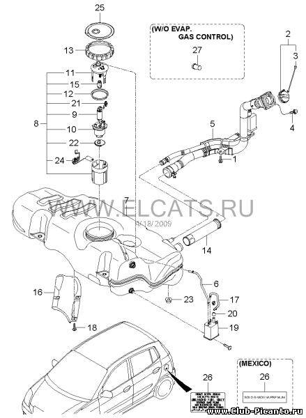

bsg, Kia 31112-07000 Фильтр топливный 623,37 руб. Это на экзисте.
спасибо
но что там под номером 22 тоже фильтр, могет его менять сначала, а потом если не поможет уже полностью топливный фильтр, кто подскажет?

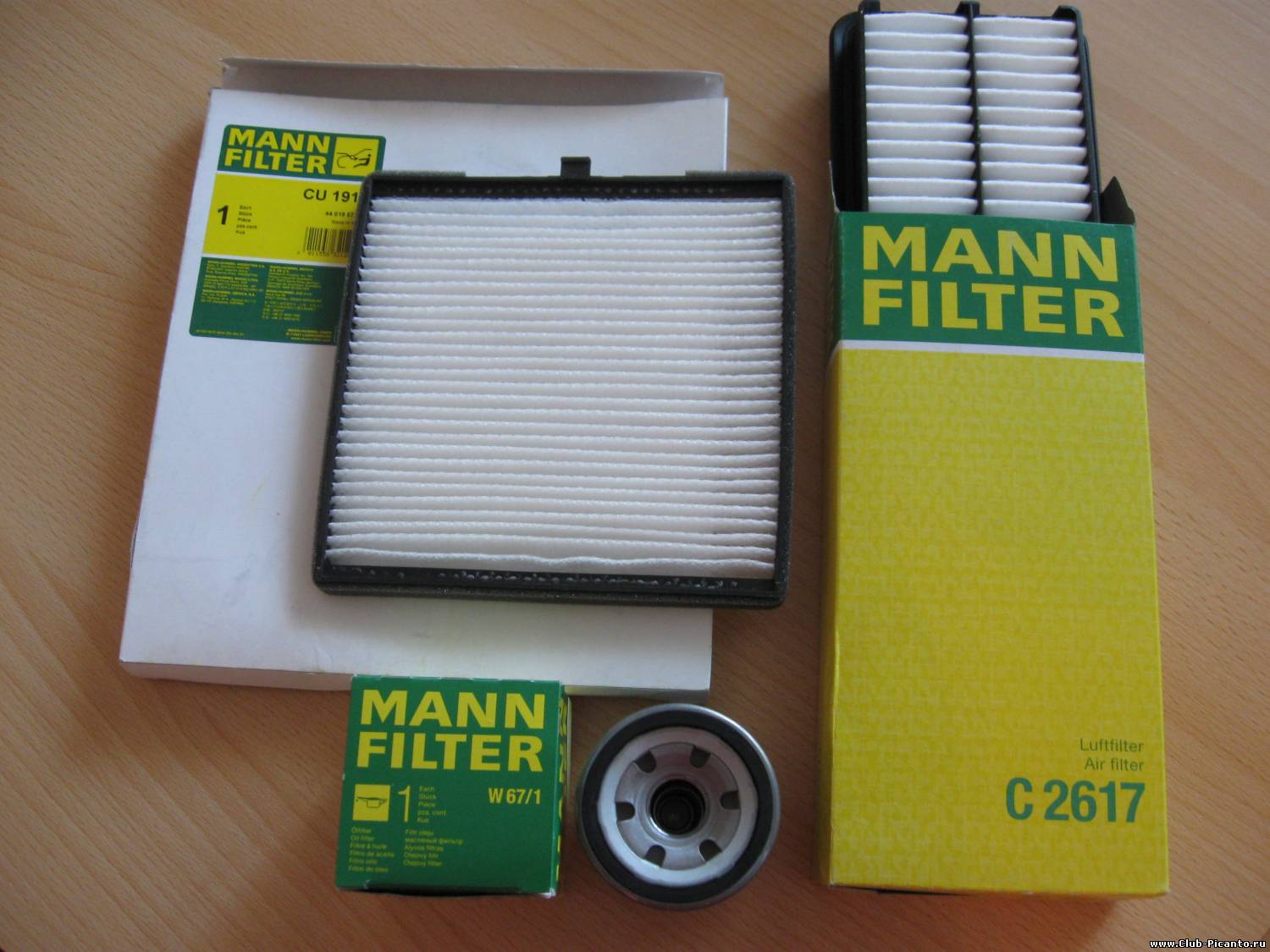

Для проведении самостоятельного ТО (45 тыс., замена масла, свечей, масляного, воздушного и салонного фильтров), решил приобрести все фильтры от известного и уважаемого производителя MANN. СтОят, правда, немного дороже. Что интересно, масляный произведён в Германии, а воздушный и салонный - в Корее. Вот обозначения фильтров MANN для Picanto:
Масляный - W 67/1
Воздушный - С 2617
Салонный - CU 1910
