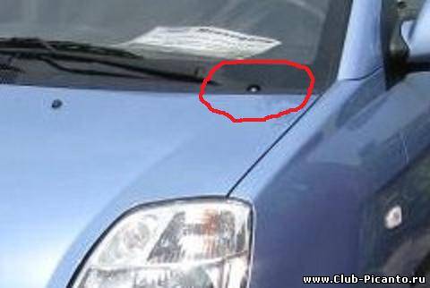

У нас там заглушки никакой не было???
Заглушка банально потерялась, такое с ними случается. Когда я покупал машину (в автосалоне, б/у), оказалось, что на дворнике отсутствует заглушка. Хозяин салона, не долго думая, снял её с соседней машины... smile
Здесь фото с официального сайта автосалона, на нём до сих пор моя машина (куплена 2-го июля 2008 г.) biggrin
Можете зайти на указанный адрес, посмотреть...
Видно пустое место для заглушки

barmaley - Пермь 17 | 19:43 | Вторник, 13 Января 2009
Quote (haase)
- у меня было тоже самое biggrin .
А сейчас вот вообще без них гоняю. Хотел все приклеить, да не успел - кто-то похоже позаимствовал, потому-что как-то сразу обе пропали.

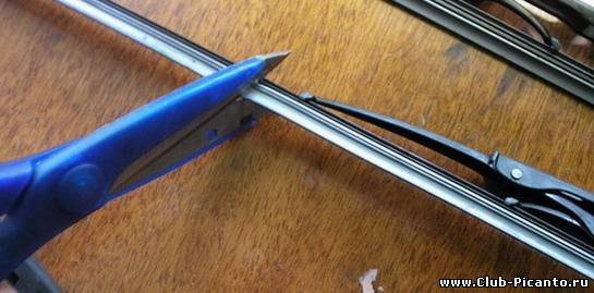

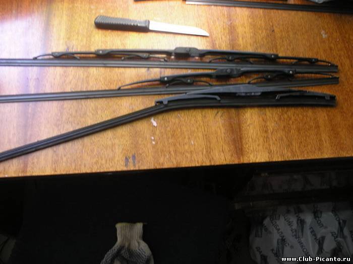

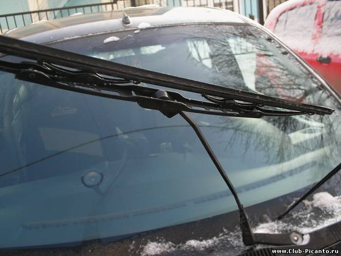

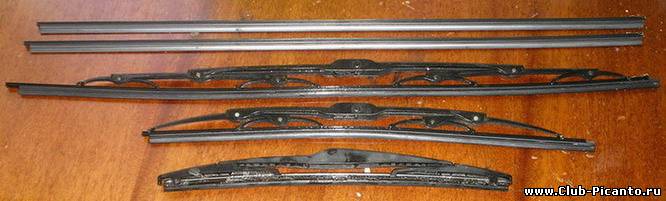

Вот нашел я свою чёрную машину
предварительно очистив ее решил сменить резинки,

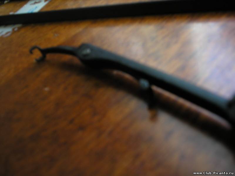

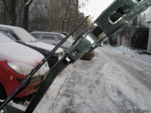

обратите внимание там нужно нажать на защелку и потянуть дворник вниз
Вот что потребуется для замены

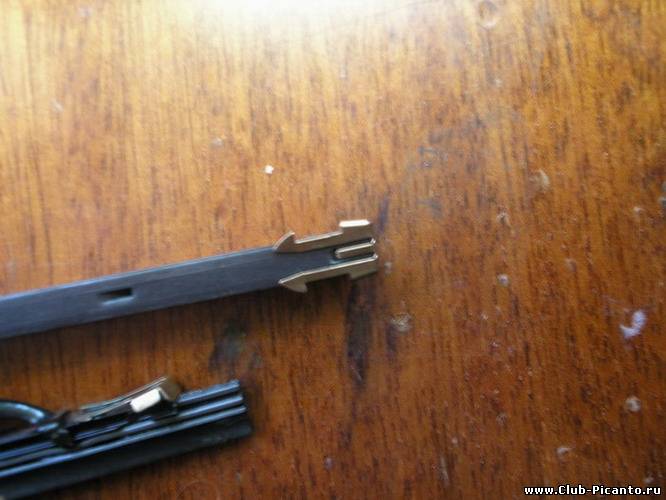

Я беру резинки вот с такими защелками... с ними быстрее и удобнее менять и Пассатижи не нужны
Прикрепления: 9703230.jpg (83.2 Kb) · 5829815.jpg (97.6 Kb) · 2762497.jpg (93.4 Kb) · 8018260.jpg (62.0 Kb) · 3550218.jpg (95.7 Kb)
AMMon - Москва 19 | 12:25 | Суббота, 31 Января 2009

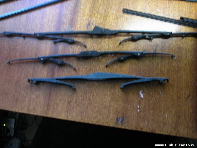

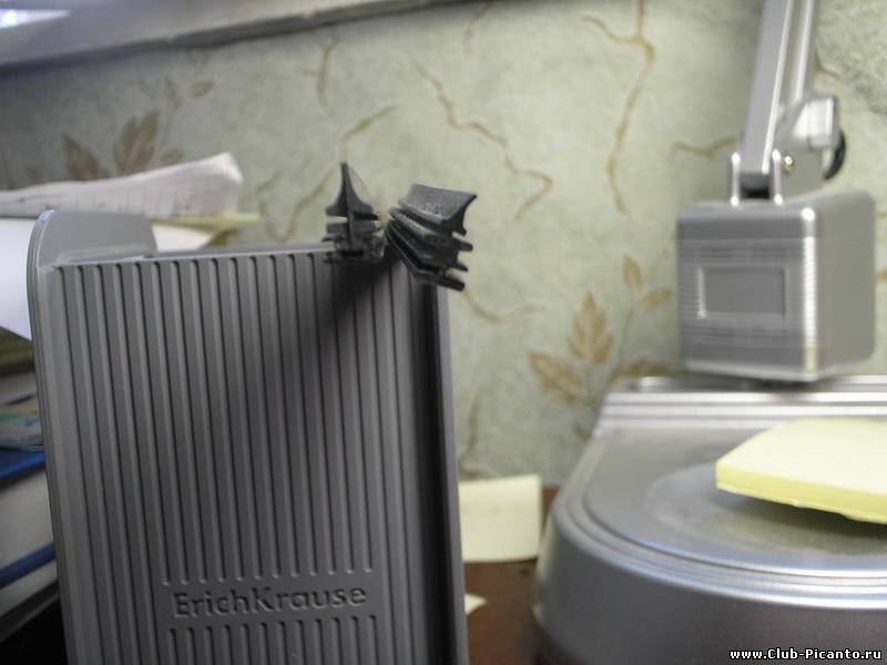

ДАЛЕЕ
Прикрепления: 7608913.jpg (95.0 Kb) · 7254918.jpg (64.8 Kb) · 4839228.jpg (96.2 Kb) · 8124459.jpg (65.7 Kb) · 5989789.jpg (61.1 Kb)
AMMon - Москва 20 | 12:30 | Суббота, 31 Января 2009

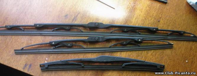

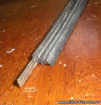

Вот это старая резинка, метал. направляющие не выбрасываете их нужно будет применить для новых дворников,
слева резинка уже с пластиковым каркасом метал. направляющие не нужны
справа просто резинка туда необходимо вставлять метал. направляющие
Прикрепления: 5420043.jpg (58.2 Kb) · 5046048.jpg (89.8 Kb)
