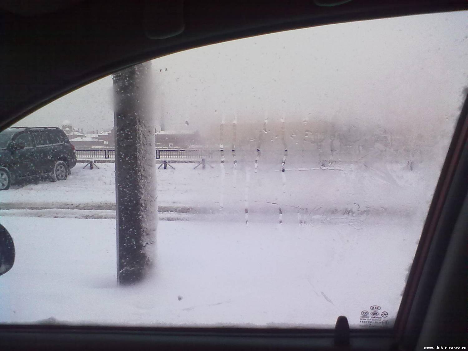

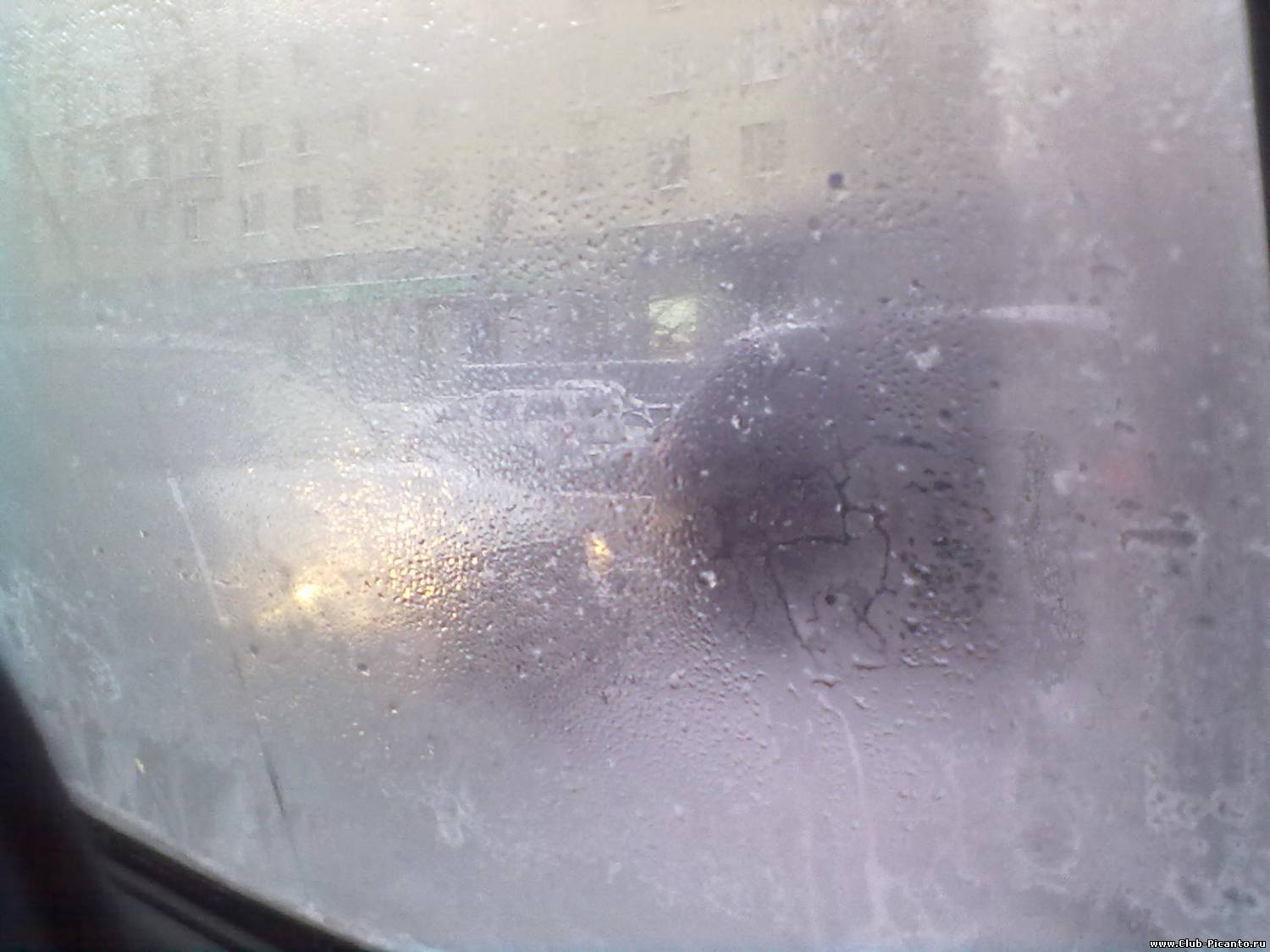

Представляете, у меня в машине на стеклах теперь уже ЛЁД, ажурный такой, как в автобусе(с детства помнится). Ни с кондеем, не без него окна ко конца не "просыхают", только-только зеркала боковые видно, ну и лобовое до середины или чуть выше! Все же есть подозрения на рециркуляцию вместо забора воздуха снаружи 002 вот я дотянула! Скажите пожалуйста, ну могут ли какие-то другие причины к этому привести?

Сбитый_летчик - Москва 74 | 13:35 | Вторник, 30 Ноября 2010
Lenchus,
ну... рециркуляцией и не рекомендуют долго пользоваться... как раз во избежание запотевания стекол... в конце-концов, прогрейте машину, чтобы стекла оттаяли, и тупо протрите влагу на стеклах тряпкой, ждать пока она самостоятельно высохнет слишком уж долго...
Lenchus - Санкт-Петербург 75 | 13:35 | Вторник, 30 Ноября 2010
u908, а что по поводу усилия, ощутимо ли оно при перемещении рычага из положения рециркуляции в забор снаружи, и обратно? одинаково ли оно? у меня рычажок постоянно в положении забора воздуха снаружи, но все потеет и потеет, а теперь вот вообще нереально, пора в сервис похоже ехать? 001
Прошлой зимой все было отлично, никакого запотевания, и уж тем более льда на стеклах!
