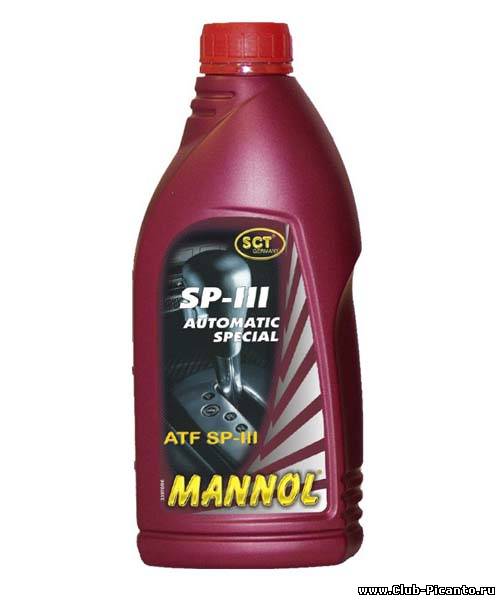

u908 - Москва 17 | 23:04 | Среда, 08 Декабря 2010
От ещё
Прикрепления: 1548428.jpg (42.5 Kb)
M_Swan - Москва 18 | 23:12 | Среда, 08 Декабря 2010
Quote (u908)
Почему надо лить строго спецжидкость-то?
У нас коробка довольно специфическая: махонькая (из-за чего без радиатора), но четырёхступенчатая, поэтому требования к АТФ-ке как к теплоносителю повышенные. Ремонт коробки выливается в 40-60-100 тыс. рублей, поэтому лучше перебдить с АТФ-кой, чтобы в случае, не дай Бог, поломки потом не корить себя и не гадать, не произошла ли она из-за "неправильной" жидкости.
Спецификация Mitsubishi Diamond SP-III есть - и хорошо, это успокаивает.
Правда, нигде и не написано, что рекомендованные для нас Diamond ATF SP-III, SK ATF SP-III равны Mitsubishi Diamond SP-III.
Родная жидкость дорогая, мало где есть, но зато гарантирует правильную работу коробки. К сожалению, объективной инфы у нас очень мало, поэтому прости, что нервирую тебя, но, может, чтобы потом спать спокойно и не кусать локти, разориться на пару литров родной жидкости, раз всё равно доливать после ремонта.
На Новорижском шоссе (от Крылатского туда ещё шаттл ходит) льют в коробку только оригинал, и у них она есть в продаже.

M_Swan, А что за контора на новой риге?Масло митсу сп3 я видел в магазе ниссана.Продавцы сказали что это обычная минералка ZIC( зик как и митсу и хёнде с киа входят в один концерн-корпоративный интерес у них вообщем общий)И посоветовали кастрюля трансмасмакс Е -типа он всяко лучше буде. 023 Вообщем тёмный лес 037

Но вообще про "Diamond ATF SP-III, SK ATF SP-III" на всех киавских и хёндэвских форумах идут тёрки, я пока внятного ответа не нашел. Хоть бы фотка банки где была нормальная!
