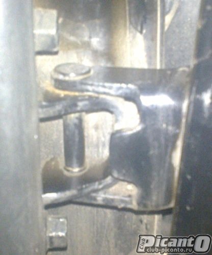

Скрипела водительская дверь, смазал и все прошло, но теперь стучит на кочках.
Нашел люфт двери и стук идет от петель когда дергаю в верх-низ.
Вопрос - петли менять или что еще?

Oleg - Йошкар-Ола 51 | 19:52 | Вторник, 17 Января 2017
Стучит наверное водительская, самая востребованная?
Я бы заменил. Цена в Экзисте около 800 р.
slava-zebra - Питер 52 | 21:30 | Вторник, 17 Января 2017
Модератор
Мне посоветовали сперва заменить "ФИКСАТОР ЗАМКА ДВЕРИ"
Пойду искать.
