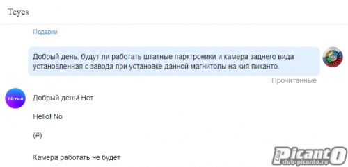

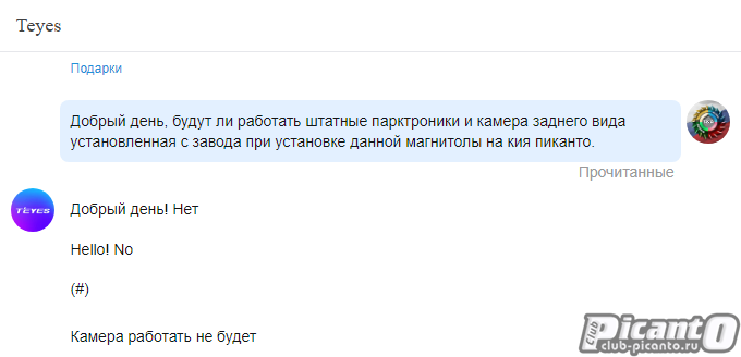

какой продаван? есть официальный магазин TEYES на том же али, который на любые вопросы отвечает черезз полгода ))) несовместимость в его понятии в том, что штатная камера работает на 6.5V, выход на камеру из магнитолы TEYES 12V, отсюда и решение ( хотя по идее адаптер должен был идти в комплекте, но как и многое другое они мне его не положили).

Вот у них как раз и спрашивал. Поэтому и прошу помощи в установке, какой адаптер нужно приобрести? Какие еще есть нюансы при монтаже?

можно купить такой, там же на али сразу заказывал пластиковый бокс ( размеры модуля видно на сайте продавца ), "коробочку заранее ищите с размерами +4мм по ширине и длине, ибо нужно учитывать толщину стенки. На выходе имеем нечто больше чем тот штатный вариант, который бывает у некоторых в комплекте. Помимо этого ( найду чуть позже в записях продавца ) понадобятся провода для допинования разъема. Что касается самой CC3 - берите и не думайте, ШГУ от X-line, GT-line, кастомная прошивка ( решает конечно многое )... все чем удалось пользоваться за 4 года и рядом не стояли в плане возможностей, звук просто супер ( наконец-то дал "жару" тыльным динамикам, которые в штатке просто почти молчат )
