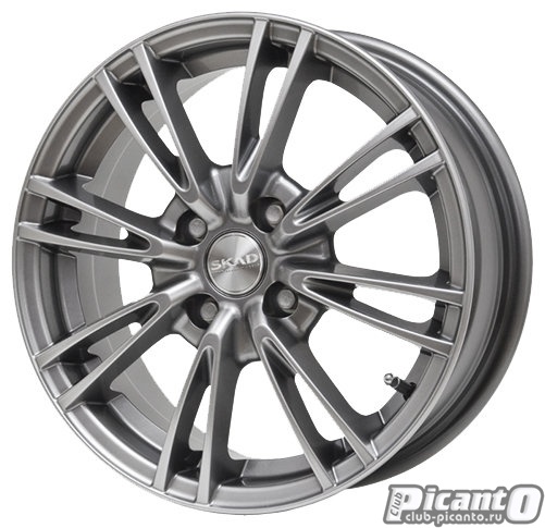

villermont - Санкт-Петербург 57 | 14:31 | Вторник, 01 Мая 2018
формально на picanto 2017 подходят только Skad Селена и Пантера
есть еще КиК Монтеррей, но там ширина диска меньше (5.5 против 6)
остальные только с переходными кольцами, или не штатных размеров.
Прикрепления: 3802701.jpg (80.2 Kb) · 3120969.jpg (48.1 Kb)
Сообщение отредактировал villermont - Вторник, 01 Мая 2018, 14:33

Irra - Кострома 59 | 21:21 | Четверг, 10 Мая 2018
Цитата villermont ()
формально на picanto 2017 подходят только Skad Селена и Пантераесть еще КиК Монтеррей, но там ширина диска меньше (5.5 против 6)
Skad МОНАКО 5.5х14 5.5Jx14H2; 4x100; 46; 54,1 чем не подходят? и никаких переходных колец
villermont - Санкт-Петербург 60 | 11:46 | Пятница, 11 Мая 2018
вылет 46 против 45
