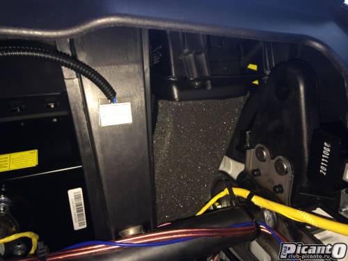

Т.К. в Picanto 2011++ нет подсветки бардачка (даже в топовой версии),решил исправить сей минус. Осмотрев проем бадачка и убедившись что места под плафон,как в предидущих Пикантах у нас нет,было решено использовать яркую светодиодную лампу на самоклейке (3М),их сейчас полно во всех авто-магах разного размера и стоимости.
Для ящика много света не требуется,подойдет и небольшая,ну и конечно концевик,а не кнопкап,для удобства (как в нормальных автомобилях).Концевиклучше ставить изнутри (из Эстетичечких соображений), поэтому нужен с длинной кнопкой. Явыбрал подкапотный от восьмерки.Остается вопрос от куда питаться??? Т.К. у меня нет прикуривателя, стоит заглушка, подумал что должен валяться разъем от него за консолью. Отогнув немного боковину нашел (висит-молчит).
Решено.
1 ЧАСТЬ
И так: Лампочка светодиодная (на 6 светодиодов)   125р.
          Концевик от 21083 подкапотный                      60р.
          провода                                                         20р.
          гофра                                                             30р.
          болтик,гровер,гайка                                        10р.

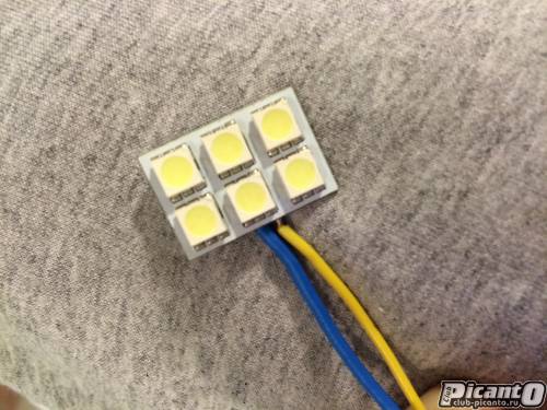

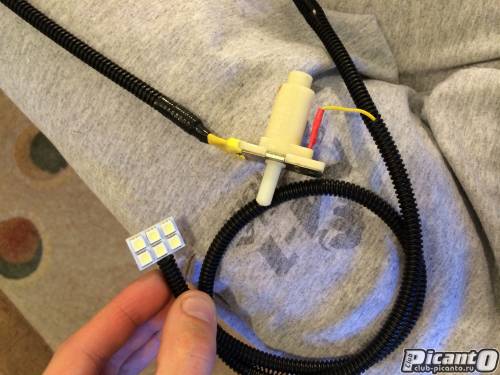

1. Убираем штатные провода лампочки и припаиваем свои отклеив самоклейку (цвета кому какие нравятся) в моем случае Синий "+" ,  Желтый " - ".

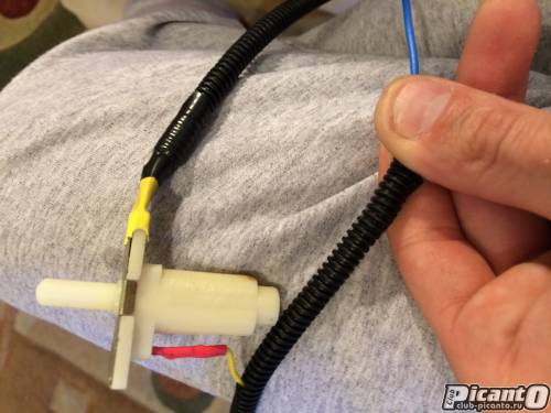

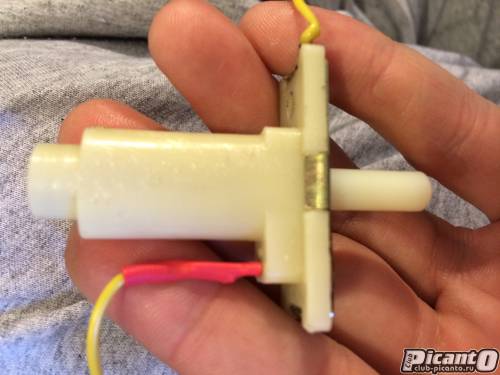

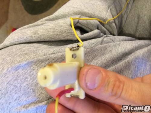

2. Так как концевик будем прикручивать к пластику (следовательно массы нет "-") припаиваем провод к металлический части концевика с одной стороны, с другой есть клема или припаиваем к ней или делаем сней скрутку и изолируем (термоизоляцией ,изолентой).

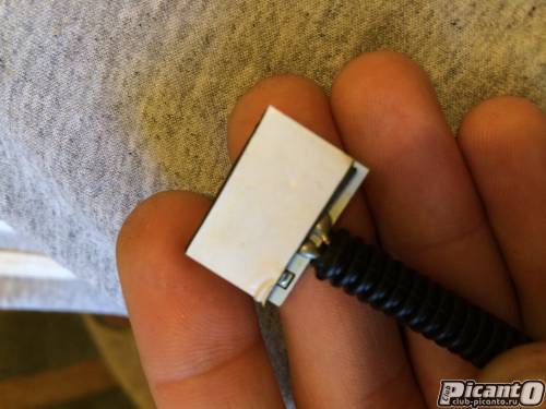

3. Вкладываем проводав гофру,чтоб не висели и не брякали.

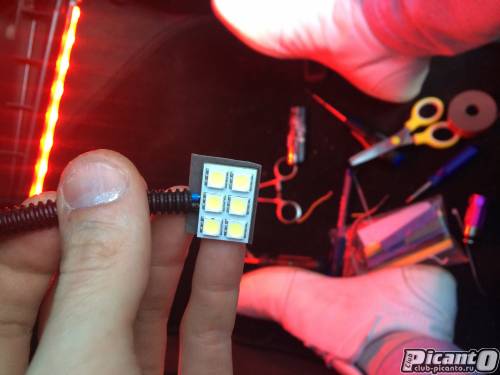

4. Приклеиваем самоклейку и вставляем болт (чтоб не потерять).

5. Проверяем свою конструкцию на работоспособность (подошел блок питания от машинки ребенка 10V.) .
6. Достаем на сколько возможно разъем прикуривателя.

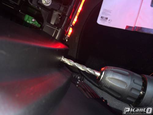

7. Снимаем бардачек. Сверлим два отверстия в левом нижнем углу проема бардачка (можно аккумуляторным шуруповертом если не в гараже).
    Это место ближе к азъему.
   Первое отверстие для выхода кнопки концевика (подберите сверло размером чуть больше диаметра кнопки). Второе под болтик крепления и разсверлите на 1/3 глубины под шляпку болтика,чтоб не торчала.
Прикрепления: 7301217.jpg (82.8 Kb) · 6026257.jpg (61.4 Kb) · 6559053.jpg (117.3 Kb) · 6950473.jpg (45.3 Kb) · 6483618.jpg (51.0 Kb)
Fischer
Smollfischer - Одинцово 4 | 16:28 | Воскресенье, 11 Мая 2014
4. ЧАСТЬ

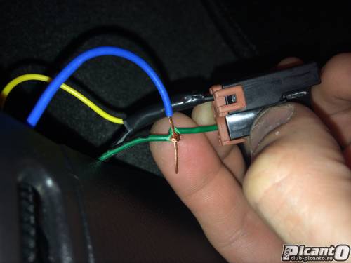

8. Врезаемся в проводку прикуривателя. Изолируем!

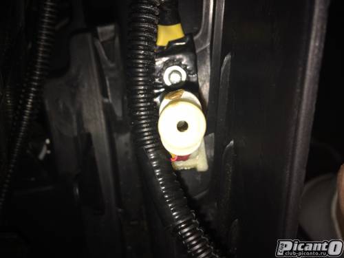

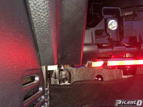

9. Крепим концевик (концевик вставляем кнопкой в отверстие побольше изнутри, болтик в отверстие поменше снаружи).
    Закручиваем гайку.
Прикрепления: 4565348.jpg (48.1 Kb) · 1773604.jpg (87.5 Kb) · 4383540.jpg (46.0 Kb) · 4391535.jpg (57.4 Kb) · 5702566.jpg (74.8 Kb)
Fischer
Smollfischer - Одинцово 5 | 16:42 | Воскресенье, 11 Мая 2014
5.ЧАСТЬ

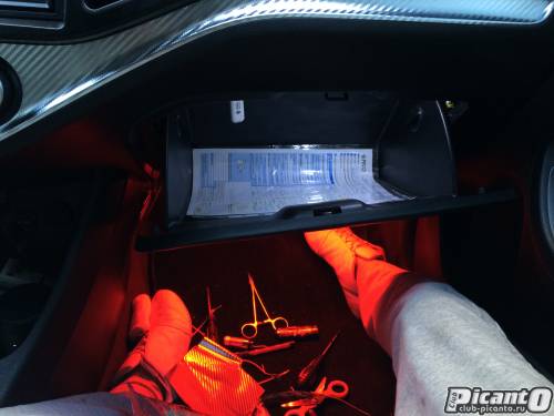

10. Клеим лампочку к пластиковой балке над замком бардачка справа, (или кому куда больше нравится) и ставим бардачек на место.
  ГОТОВО!!!
Фотки делал днем. Ночью светит очень даже ярко. Получилось вроде ничего!!!
