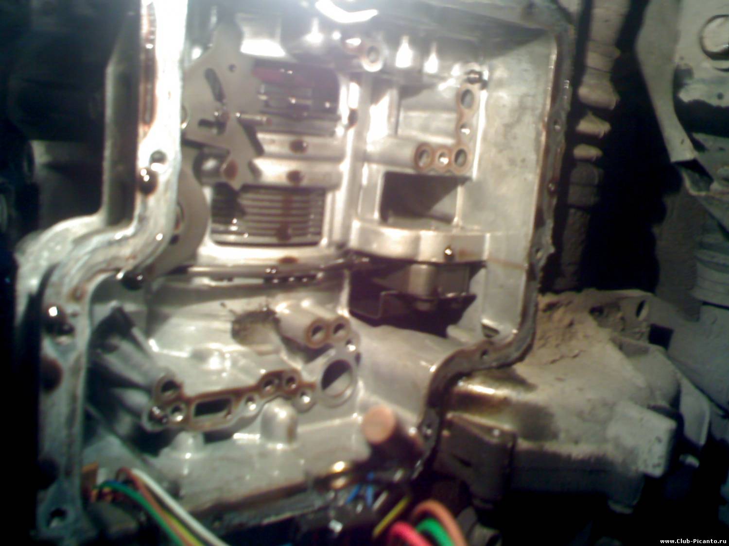

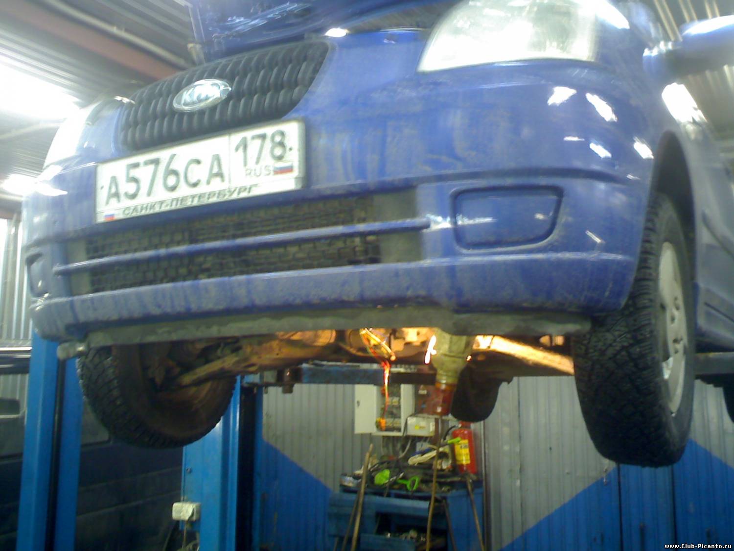

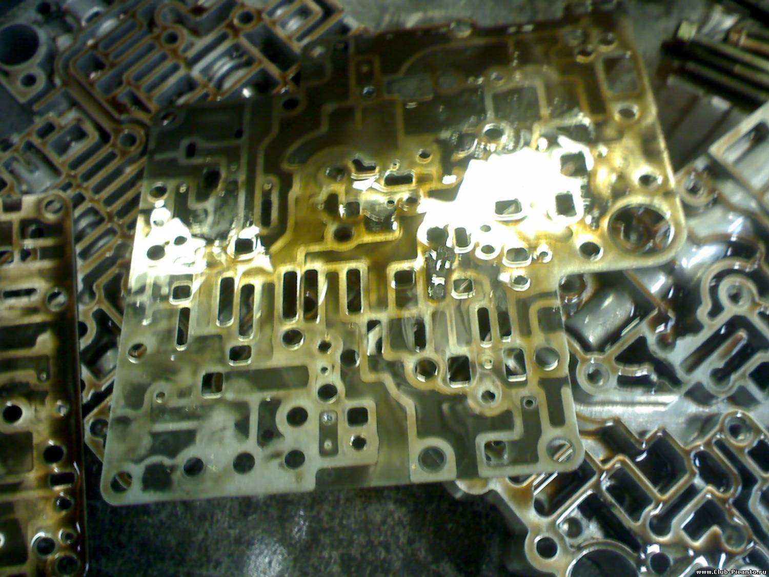

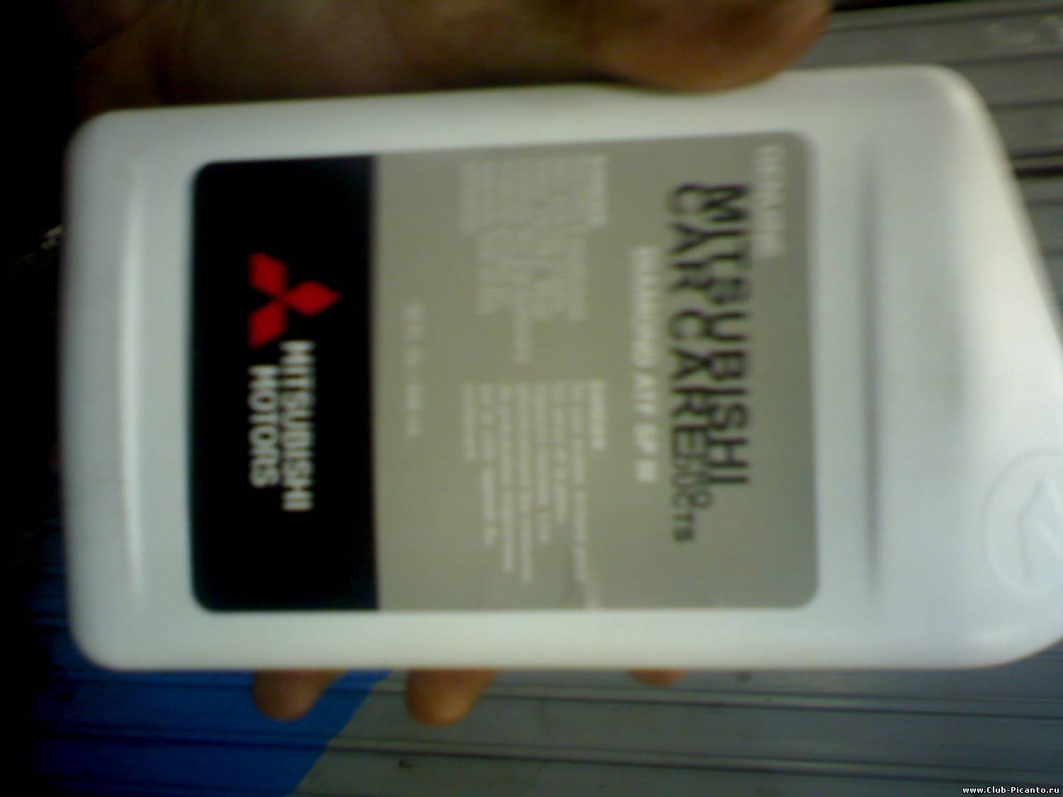

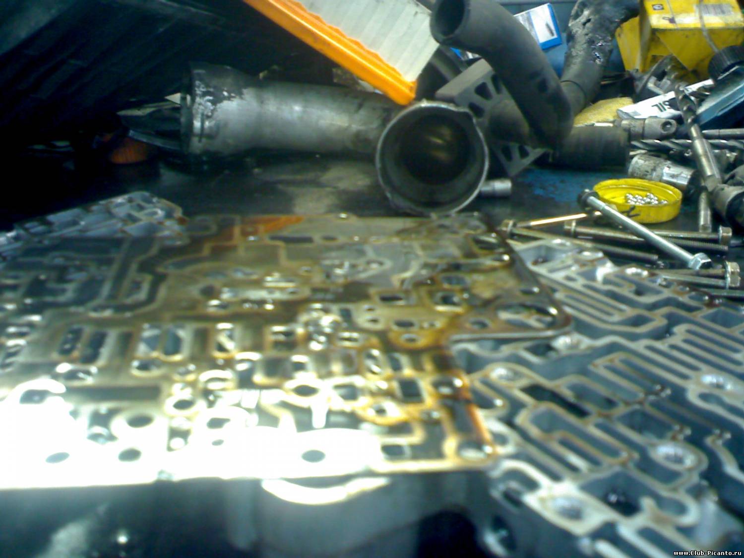

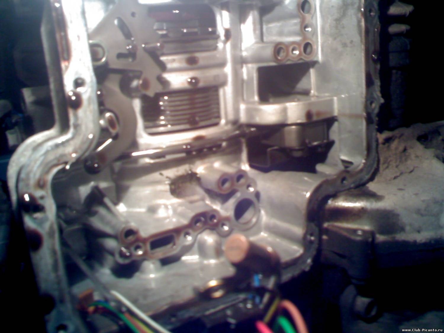

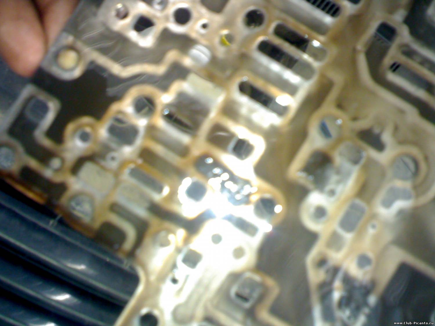

Venom - Санкт-петербург 110 | 21:41 | Пятница, 04 Февраля 2011

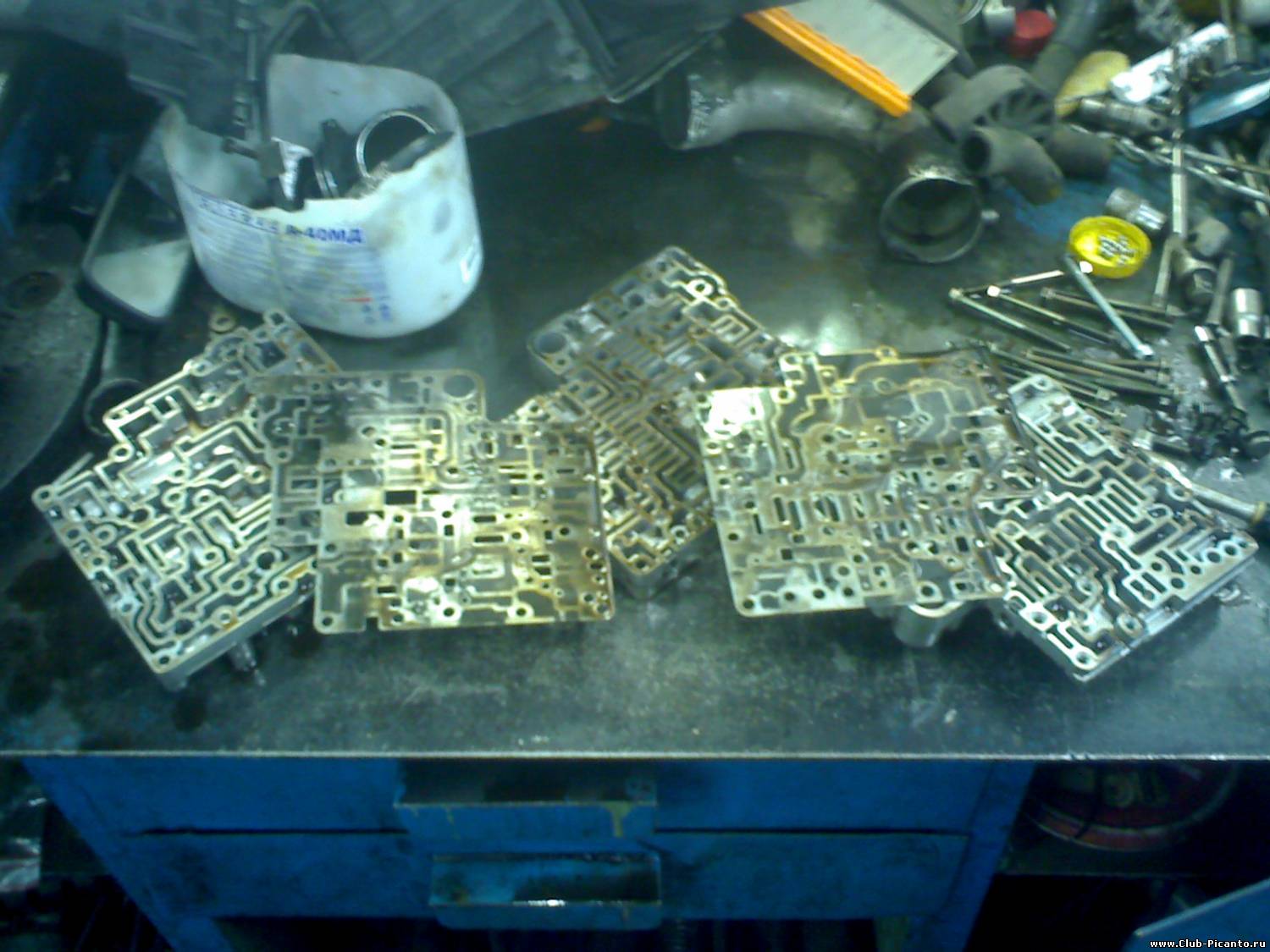

Фотоотчет. Заранее извиняюсь за качество и побьорку, снимал на КПК маслянными руками.. =)
Прикрепления: 2691301.jpg (128.3 Kb) · 6980102.jpg (110.9 Kb) · 7513846.jpg (109.2 Kb) · 1462304.jpg (162.0 Kb) · 1770992.jpg (125.4 Kb)

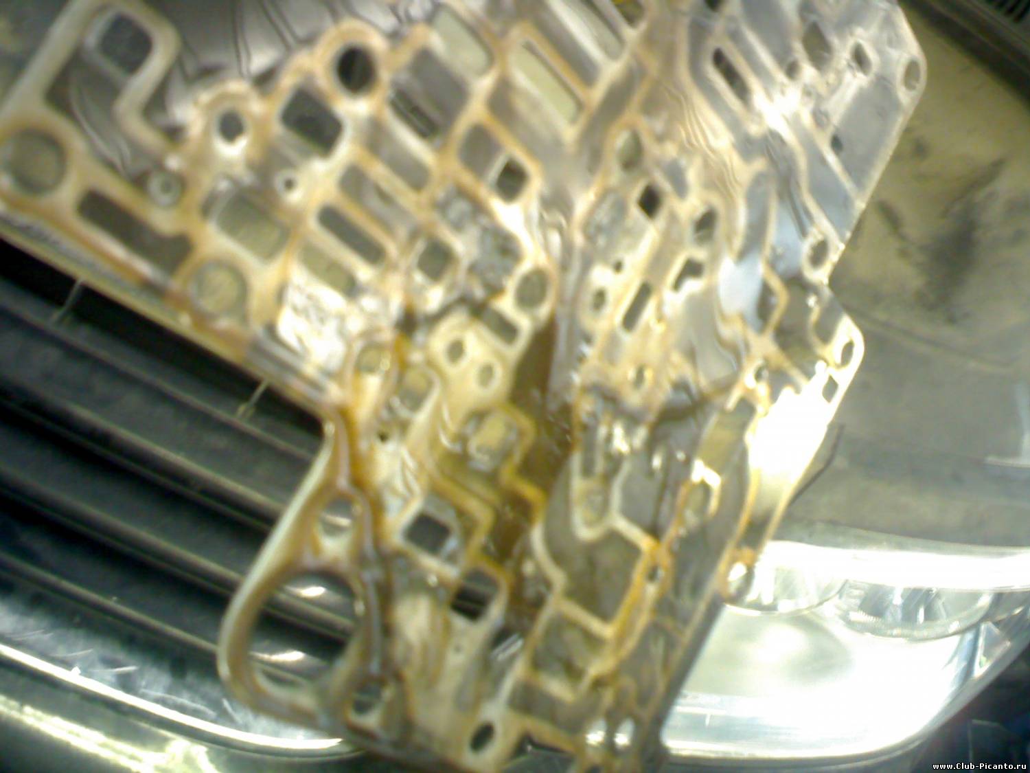

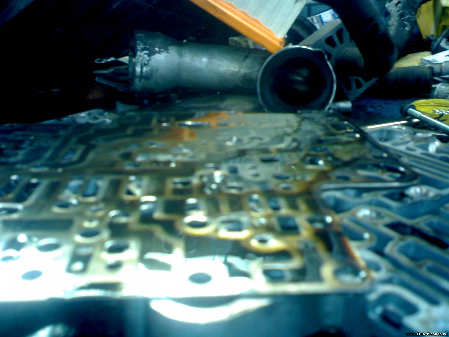

Venom - Санкт-петербург 111 | 21:54 | Пятница, 04 Февраля 2011
часть 2
Добавлено (04 Февраль 2011, 21:54)
По поводу JWS на 100 процентов не знаю, просто копая инфу о коробке, выявил: ставилась она на нас, на матизы, на микры, на судзуки вагон р+ и т.д. Коробка одна и та же, но каждый производитель "рекомендует" своё масло, причем jws фигурирует везде, меняется лишь индекс. Причем масло одно и тоже. Из чего сделал вывод, что наш 3314 - лишь индекс "нашего" производителя коробок. Так что, на Esso мир клином не сошелся, годится любое масло из допуска SP-3, например.
Условия работы масла более чем приемлемые, катался с подключенным тестером и ну нету там внутре аццких температур. А масло горит из-за неполного смыкания фрикционов и, как следствие, проскальзывания (пробуксовки).
Прикрепления: 5898352.jpg (144.3 Kb) · 9293649.jpg (125.8 Kb) · 4824617.jpg (112.4 Kb) · 1366444.jpg (67.6 Kb) · 2587764.jpg (174.1 Kb)
denis23_05 - Калининград - Минск 112 | 22:25 | Пятница, 04 Февраля 2011
Venom, фотки хорошие, ещё бы между ними коменты вписать, что к чему.
M_Swan - Москва 113 | 23:06 | Пятница, 04 Февраля 2011
Venom,
я "проявил" Ваши фотографии.
В прямом смысле: мал золотник, да дорог. 003
Quote (Venom)
Кстати, я надысь на другом форуме поспрошал, и мне там главный эксперт по маслам ответил, что рецептура JWS 3314 имеет отличия от SP-III.

Встречный вопрос. Например: имеем двигатель, просит синтетику 5W30. Что лить? Castrol? Mobil? Esso? Addinol? Zic? Agip? Shell? Chevron? Original? Каждый решает в меру собственного достатка, предпочтений, советов. Суть одна, результат один, состав разный.. =)
То же и с ATF. Мож я дурак, но как учили меня, вся эта бодяга, начиная с Dextron 1, есть суть синтетическая жидкость, которая должна соответствовать некоторым требованиям и выполнять нужные функции, такие как:смазка, охлаждение, передача крутящего момента, управление. Подбор присадок и варьирование компонентов основы позволяет приспособить эту жижу к разным условиям. У Вас джип - примем в расчет, что возможен перенагрев всего и вся при лазании по "говнам", добавим две капли из синей баночки и пять капель из красной - опа, температура кипения повысилась, вау, внедорожное масло!! Shell ATF D3 Heavy Duty! У Вас суперкар - дури 500 коней, моменту тонна, жизнь удалась. Масло тоже греется, но по другому, правит балом не маханический нагрев, правит трение на фрикционах, но суть таже. Баночка поцветастей, Ferrari recomends, ценник до небес и вперед! Состав.. Естественно он разный. Был Esso. Надоел, сняли с производства, прикинули чё как, SP3 подходит по "заводским требованиям" - в массы его!!!
З.Ы. Не буду цитировать купленную книгу по пикантам, написана полная ересь. В начале книги одно, в середине другое..
З.Ы.Ы.В нашем случае дури 70 сил, масы менее тонны.. Что же сверхестественного в коробке Jatco 405?
По поводу фотографий.. Коменты, коменты.. Даже не знаю, что там комментировать..
Пиканта, синяя.. =)
Поддон снят, далее откручиваем фильтр,под ним болт (приоткручивании фильтра ручьем течет масло),откручиваем болты по периметру гидроблока и он отваливается. Предварительно снимаем разъемы с соленоидов.. Бережно вынимаем мозг, кладем на чистую поверхность,откручиваем оставщиеся болты и ВНИМАНИЕ: мозг трехслойный, вот он лежит перед нами, такой беззащитный и уже "раскрученный", беремся за верхний слой и стальную пластину между слоями, отрываем, переворачиваем и кладем. Только после переворота снимаем стальную пластину. Это общее правило для любого автомата, дабы потом не чесать репу: "..а вот этот шарик откуда выпал?.." Далее повторяем вышеописанное действие для следующего слоя. Берем магнит, вынимаем шарики (запоминая где они были(фото)). Далее можно разобрать клапана и аакумуляторы и всё это промыть. Разбираются просто: упор вон, затычка вон, пружина, клапан. Главное не перепутать. Растворитель Ваш товарищь и брат!
А на фотках лишь очень красивые следы износа, пластины мозга, да масло, мною купленное. Дико извиняюсь, хотел заснять step-by-step, но был один, руки по локоть а АТFе... 010
