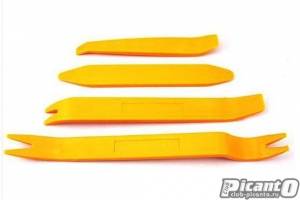

Обшивка снимается легко, если использовать подобные съемники пистонов
 Мне такой комплект служит уже не один год. Можно снять всё, включая рамку магнитолы.
Но перед этим желательно запастись новыми пистонами подходящего размера. Хоть вазовскими. Среди них можно найти аналоги.

Это с алиэкспресса? Как их там назвать правильно?

Цитата Троян (  ) Как их там назвать правильно? Съемники клипс панелей дверей. Адрес в личке.
