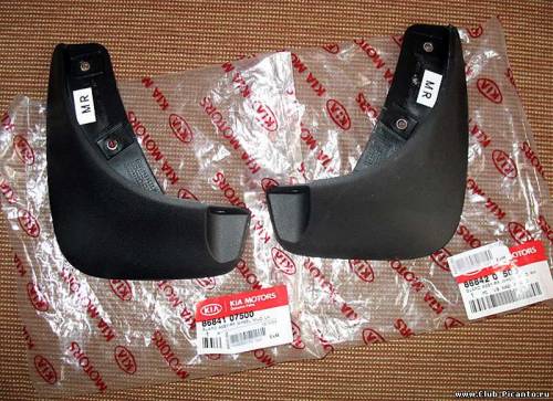

Фото задних брызговиков
86841-07500 левый задний
86842-07500 правый задний

unicle13 - Челябинск 229 | 10:09 | Вторник, 10 Мая 2011
vasstr, а на самих брызговиках есть номер?

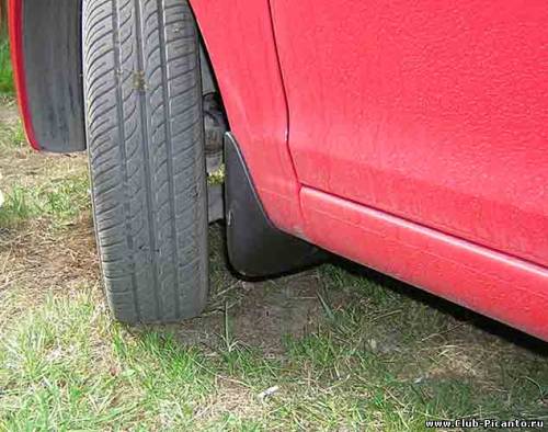

NataVZ - Красногорск 231 | 10:57 | Вторник, 10 Мая 2011
Quote (unicle13)
че сделали с неудачной покупкой?
P.S.
скажешь вин, скажу точно че подходит)
Пока ничего. Подарю Загоню комунить за сходный по размеру кусок золота. Лежат, хлеба не просят.
unicle13, Спасибо за помощь. Мне кажется фотка vasstr - очень в тему.
На моей последней фотке, передний брызговик совмещен с креплениями. Соответственно, сравнив с фоткой vasstr (Сообщение # 225) видно что короткий и прямой брызговик должен подойти тютелька в тютельку.
Подожду отчета и наверно куплю 86831-07500 левый передний и 86832-07500 правый передний. Задние брызговики не так функциональны, да и парковаться будут мешать...
unicle13 - Челябинск 232 | 11:39 | Вторник, 10 Мая 2011
vasstr, у меня они вроде реально длинее, правда кузов то старый.
NataVZ, я привел скрин из микроката. там написано что есть варианты под спортивный задний бампер и под обычный. у вас я как понял как раз спортивный (с острыми углами) значит надо:
86841-07800 левый задний
86842-07800 правый задний
на перед есть тоже 2 варианта, под спортивный вариант (это с пластиковой накладкой на порги) и обычный, значит обычный это:
если смотреть фото vasstr на плоской поверхности, то брызговики выглядят малость иначе 001

vasstr - Москва 238 | 18:00 | Понедельник, 16 Мая 2011
В выходные установил брызговики:
Фото выкладывал несколькими сообщениями выше.
Все подошло.
Основная проблема - подобрать брызговики под задний бампер (с первого раза не угадал) и переднее крыло.
Дополнительно были заказаны «Фиксатор крепления подкрылка»" код 86590-28000 - 4 шт , но они не понадобились, использовал штатные - они отличаются по конструкции от тех что пришли в запчастях.
Когда снял фиксаторы с передней части порога, грязи из отверстий высыпалось немало, хотя пробег чуть больше 2000 км.
По установке: .
Передние брызговики устанавливал не снимая колес, используя штатный крепеж и отверстия.
Фиксатор подкрылка устанавливается в отверстие в пороге.
